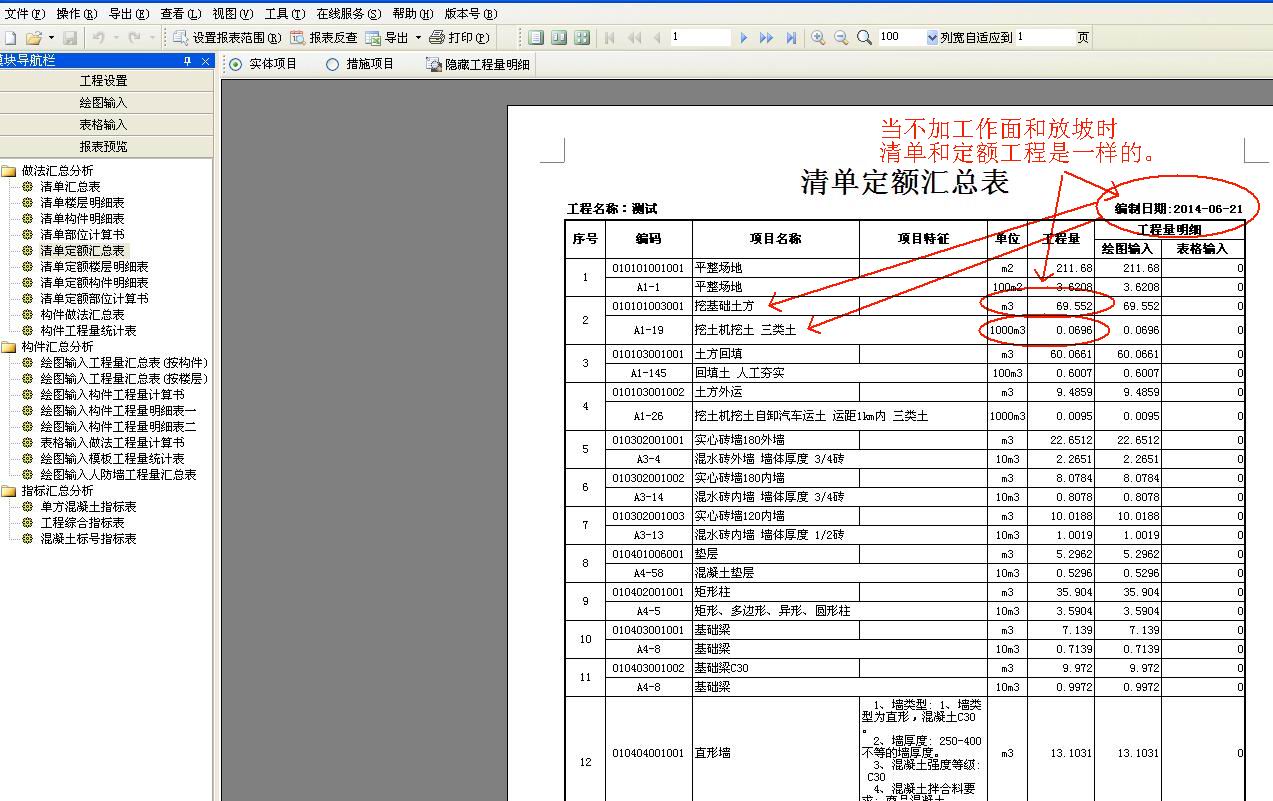

  • 清單的綜合單價(jià)表里的定額數(shù)量怎樣求【清單下的定額工程量原則上是要按照定額計(jì)算規(guī)則計(jì)算工程量的,但有時(shí)候投標(biāo),沒有時(shí)間計(jì)算定額組價(jià)工程量,就采用便捷的方法,凡是單位相同的直接引用清單工程量,單位不同的進(jìn)行工程量換算,比如柱清單50m3,那定額就業(yè)是50m3,再比如雨篷清單是20m3,厚度是100,那定額工程量就是20/0.1=200m2】

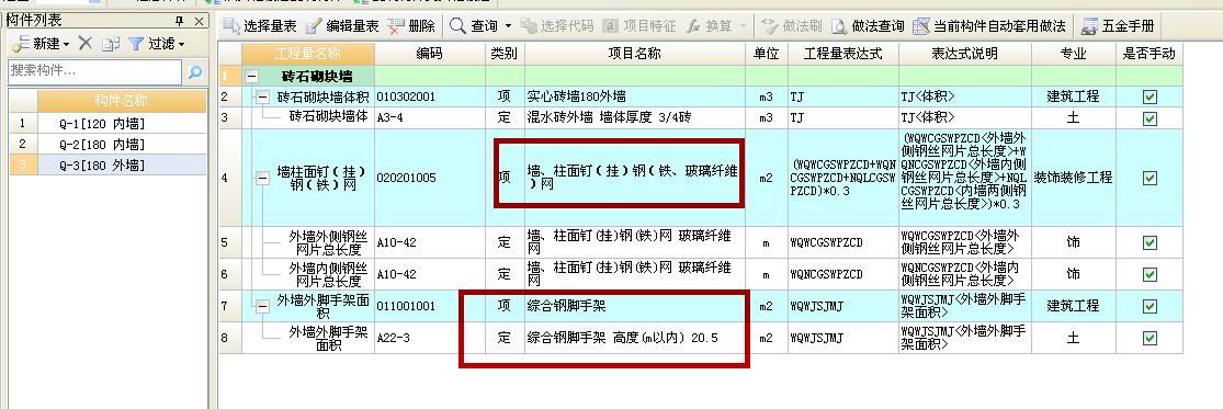

    答:按下圖方法定義清單和定額做法,然后畫圖,匯總計(jì)算后清單和定額工程量就按設(shè)置的規(guī)則出量了。
