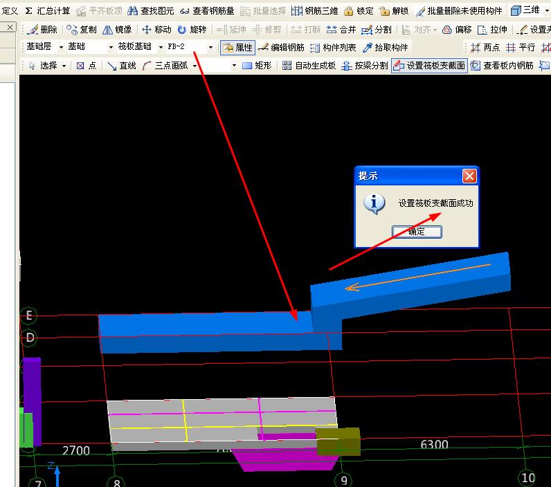

    如下圖閥板標高相差1000 板厚400.節點圖的鋼筋怎么處理?

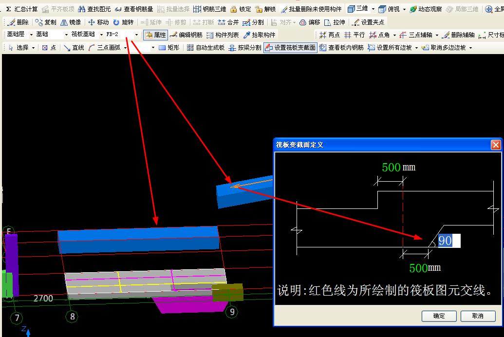

    答:設置筏板變截面,角度設置為90角。

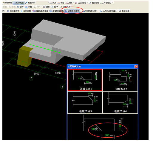

  • 你廣聯達高低差處理錯了, 畫圈圈部分基礎梁應該加高至筏板面,筏板的鋼筋錨入基礎梁
    2015-03-19 15:49:24
  • 高差位置怎樣處理,需要看設計圖紙的要求,有用基礎梁、剪力墻或筏板變截面進行封閉。
