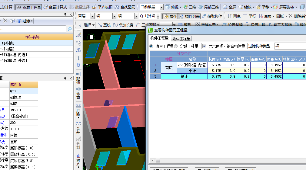

  • 把鋼筋算量的工程導入圖形算量后 砌體墻的內墻腳手架面積為0 怎么回事?急
    把鋼筋算量的工程導入圖形算量后 砌體墻的內墻腳手架面積為0 怎么回事?剪力墻結構的,砌體墻為加氣混凝土砌塊
    導入圖形

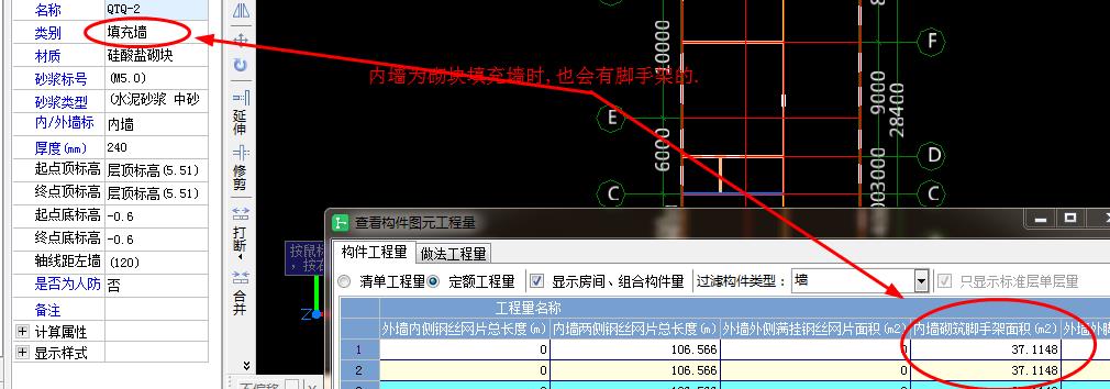

    把鋼筋算量的工程導入圖形算量后,砌體墻的內墻腳手架面積為0,看你是否正確套定額做法和選擇工程量代碼,還有看你工程中墻體的實際高度.當砌體墻為砌塊填充墻時軟件也會計算內墻腳手架的.

  • 可能是導入還沒有匯總計算吧

  • 你沒有套定額,套上定額就有了

    這個圖,沒有套定額,還是沒有模板的工程量,
