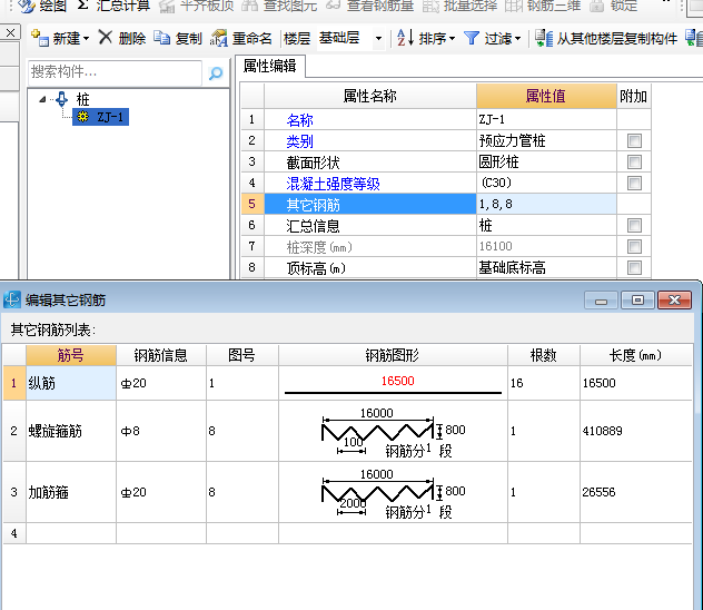

    答:在鋼筋算量里,樓梯用單構件里的參數輸入,計算鋼筋量。樁,在基礎界面,樁項里定義樁,在其它鋼筋里,輸入樁所有鋼筋。繪制到樁部位,計算出樁鋼筋。如下截圖。在圖形算量里,樓梯在樓梯界面定義,繪制,計算出模板量,混凝土量。樁在基礎界面,樁項里定義樁,繪制完成后,計算出樁的混凝土量。
    樁

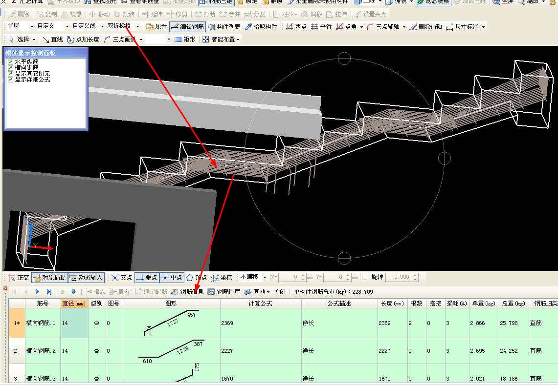

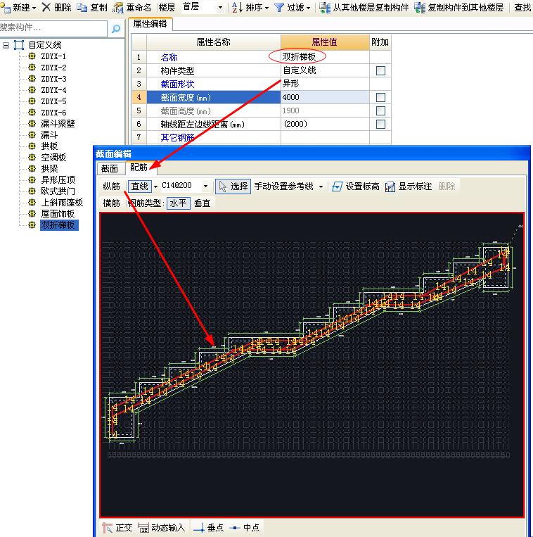

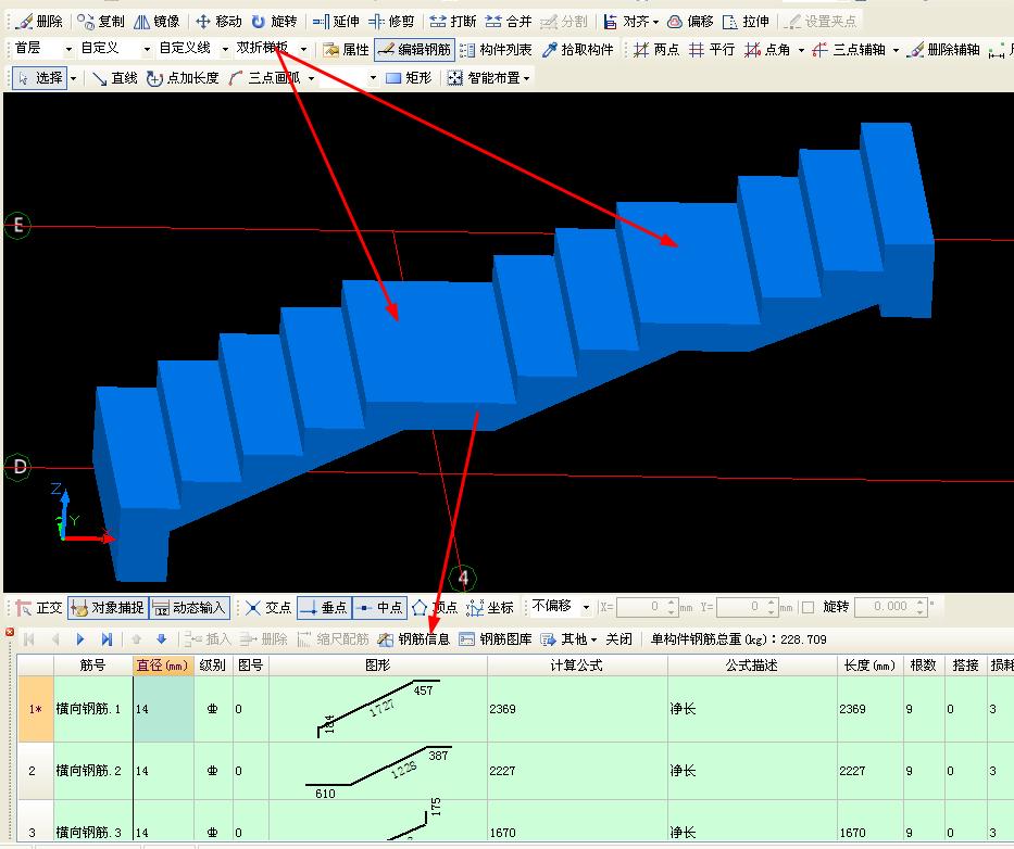

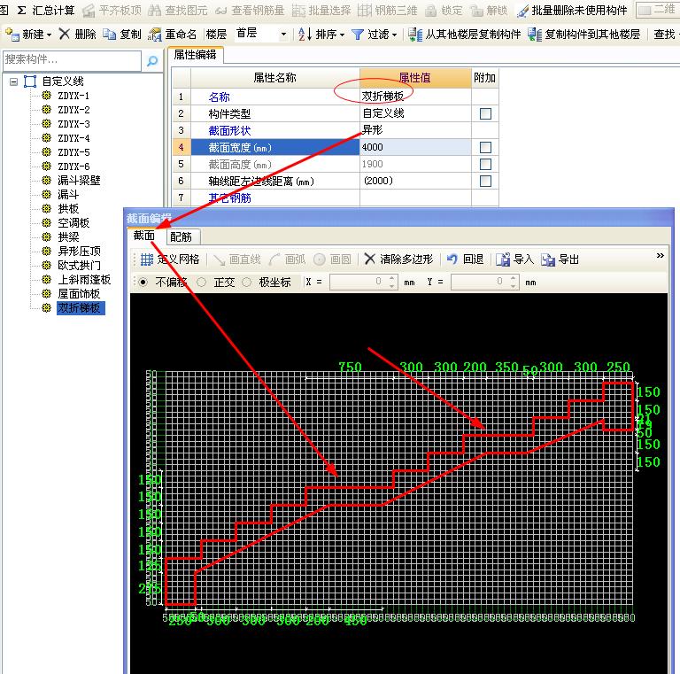

    答:樓梯和樁在圖形算量中有對應功能定義并布置的。鋼筋算量沒有樓梯的對應畫法,一般是在單構件輸入法中參數化圖集中計算鋼筋工程量的。由于限傳四張圖,重點演示鋼筋中的樓梯,當軟件中沒有你要的圖集時處理樓梯鋼筋的方法。下圖是雙折的,2013鋼筋抽樣中沒對應的圖集。就用下圖方法計算即可。
    算量
