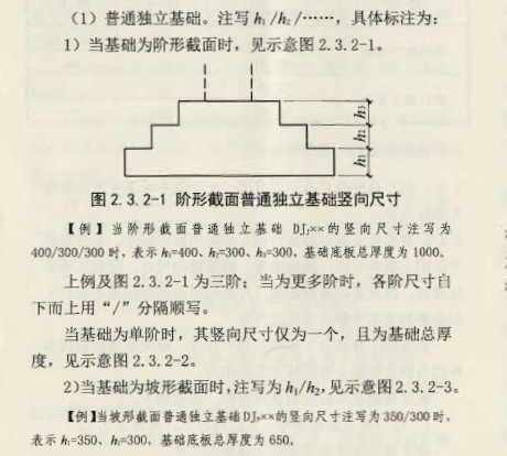

獨立基礎從下往上每一階的高度!見下圖:
2015-03-12 19:20:28

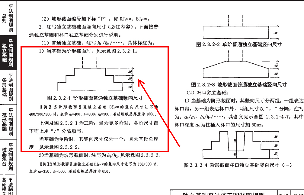

鋼筋撐起半邊天 鉆石專家
答題: 154731 被贊: 49245
你好:請看圖集中的說明。
2015-03-12 19:19:05

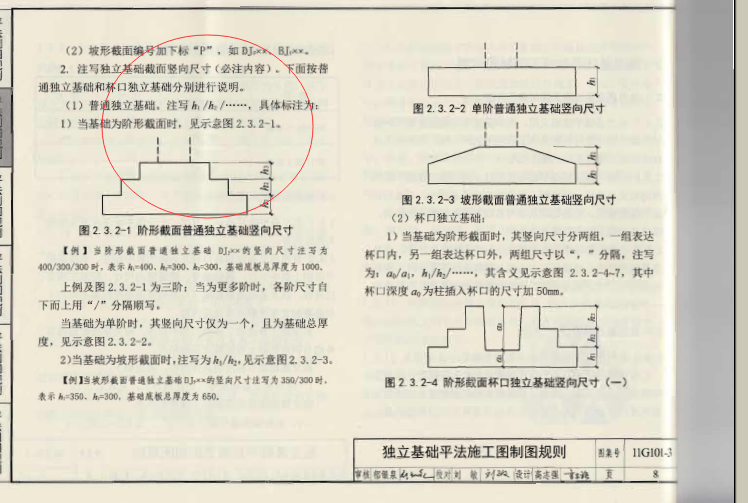

紅梅傲雪 鉑金專家
答題: 183746 被贊: 53942
2015-03-12 19:20:22
