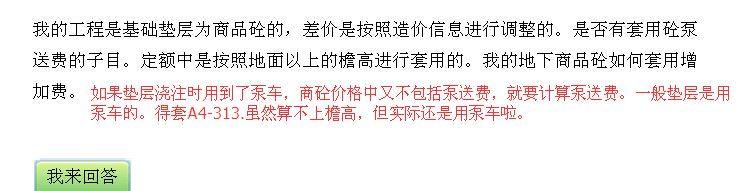

    我的工程是基礎墊層為商品砼的,差價是按照造價信息進行調整的。是否有套用砼泵送費的子目。定額中是按照地面以上的檐高進行套用的。我的地下商品砼如何套用增加費。

    可以套用泵送砼子目;地下砼是不計取增加費的。
    2015-03-12 14:12:29
  • 如果確實發生了泵送費 建議將泵送費綜合在商品砼的材料價格內,一般按15-20元/m3 左右。
    2015-03-12 14:12:50
  • 有相應的定額子目可以套取,子目里面高度(深度)的要求,你根據其深度要求套取其子目即可。如下圖:
    2015-03-12 14:22:27
  • 檐高
    2015-03-12 14:36:00
  • 地下部分商砼一般采用泵車泵送,按檐高60m以內套定額子母 計算泵送費
