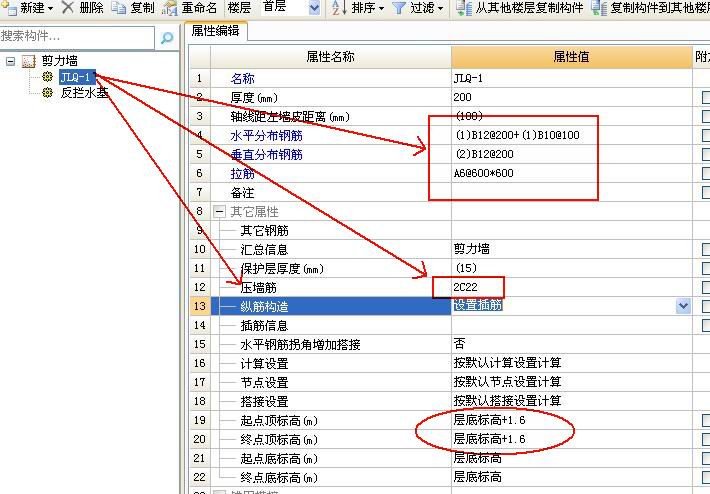

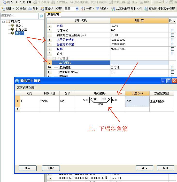

    圖中為污水池配筋圖及配筋剖面圖。請問用什么鋼筋可將鋼筋全部布置到位
    剖面圖
    答:底板用筏板定義,壁用剪力墻。斜角筋中其它鋼筋欄中輸入。筏板就用說明了,只說明剪力吧。

  • 建議設置各個節點,可以用底板、剪力墻構件來設置定義的。
    2015-03-11 11:35:01
  • 我以前畫過這樣的池子的,就用剪力墻畫,拐角處的加強筋就在其他鋼筋里編輯,里面有水平加強筋,只需你自己手算出加強筋的長度即可
    2015-03-11 11:49:44
