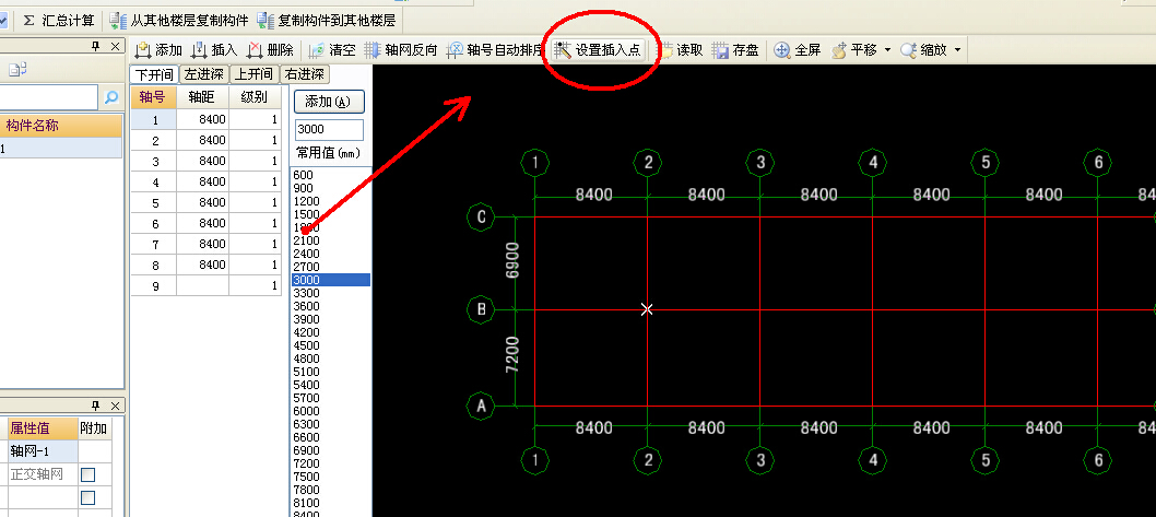

    圖形算量中,圖已經畫得快完了,后面我重新拼接了軸網不行,現在把原軸網刪除了,重新識別了軸網,如何移動軸網的位置,請指教。
    你好:

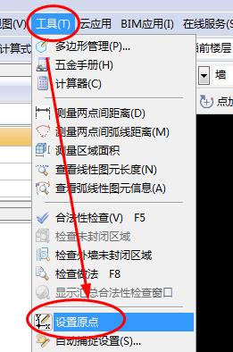

    1、利用工具--設置原點的功能。然后根據提示操作即可。
    算量
    2015-03-09 10:32:06
  • 你現在的這種情況,可以從新設置插入點。看看好不好調整。
    別了
    既然工程都畫的快完了,之前也是有軸網的,說明你的圖形的位置是正確的。
    如果不好從新定位準確,你可以把圖紙導入到軟件中,作為你后續繪制構件圖元的參考軸線也是可以的!
