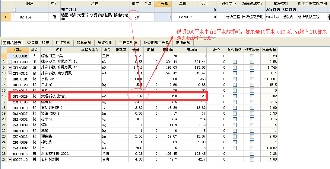

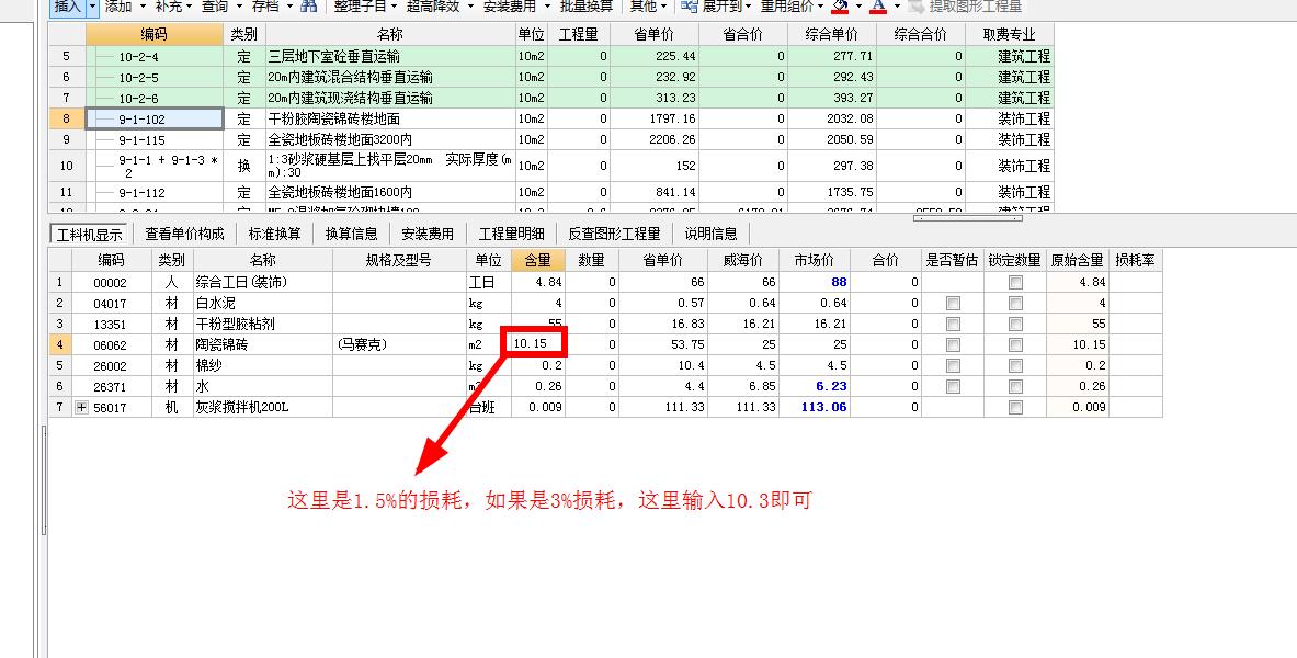

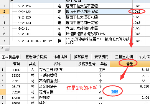

    合同說明里規定:墻地磚的施工損耗率均按照鋪貼面積的10%計取;墻面及地面石材的施工損耗率均按照鋪貼面積的3%計取,,請問這些損耗率在計價軟件里什么處理,是吧工程量提高么?還是這些損耗率甲方已經包含在清單工程量里了?

    這些是在定額工料機分析內調整的
    這里是1.5%的損耗,如果是3%損耗,這里輸入10.3即可

  • 合同說明里規定:墻地磚的施工損耗率均按照鋪貼面積的10%計取;墻面及地面石材的施工損耗率均按照鋪貼面積的3%計取,,請問這些損耗率在計價軟件里什么處理,是吧工程量提高么?
    你好:
    1、這個不是提高工程量的,是在人材機里面調整面磚墻磚的含量的。
    2、還是這些損耗率甲方已經包含在清單工程量里了?
    -------沒有包含在清單中,需要在定額里面自己調整。

  • 合同說明里規定:墻地磚的施工損耗率均按照鋪貼面積的10%計取;墻面及地面石材的施工損耗率均按照鋪貼面積的3%計取,,請問這些損耗率在計價軟件里什么處理,是吧工程量提高么【絕對不可以把工程量提高】?還是這些損耗率甲方已經包含在清單工程量里了【既然是寫在合同里的損耗率,說明組價里的綜合單價已經考慮了此損耗率,因為合同都是在清單報價過后在簽訂的】?

  •       合同說明里規定:墻地磚的施工損耗率均按照鋪貼面積的10%計取;墻面及地面石材的施工損耗率均按照鋪貼面積的3%計取,這些損耗率在計價軟件里在定額子目消耗量中修改定額含量就行了,不是把工程量提高的,這些損耗率甲方是不會把它含在清單工程量里的。
