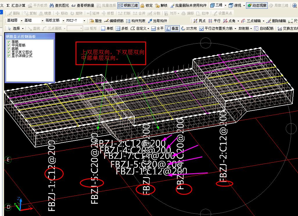

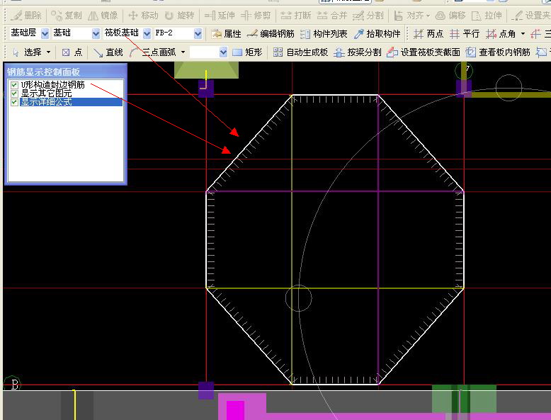

    答:。。。在筏板圖層只能看U封口的鋼筋,在受力圖層可以看底筋和面筋的三維。你轉到受力筋圖層看看。

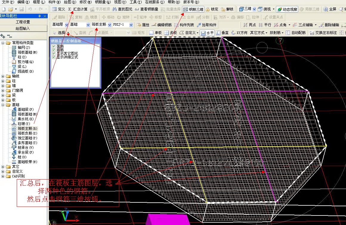

    匯總計算后,應在筏板主筋界面中選擇筏板主筋再查看計算結果,就可以看到結果的,如果是在筏板界面中只能看到封邊和馬登筋的結果,看到筏板主筋的結果的。

  • 你好,要到筏板主筋界面去查看

  • 查看筏板構件要點擊左邊導航欄里的筏板主筋,然后再查看鋼筋三維就可以,在筏板界面只能查看馬鐙筋和拉筋,主筋是不能在筏板界面查看的

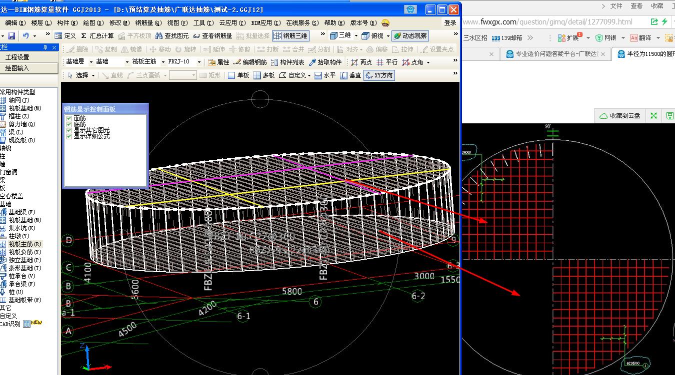

    筏板基礎的受力筋是可以看的,要切換到筏板主筋界面,選中主筋后看鋼筋三維。

  • 匯總計算成功之后,如果你要看筏板基礎的受力鋼筋,那么必須切換到筏板主筋或者筏板負筋的界面,然后選中鋼筋,點擊鋼筋三維,你檢查一下自己的操作步驟是否正確。而且并不是所有的構件都能夠查看鋼筋三維的,正確匯總計算之后,比如基礎梁就是不能查看鋼筋三維的呢
