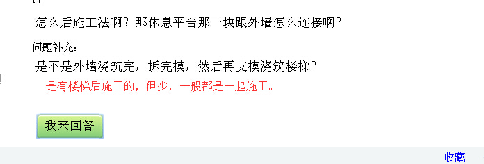

  • 樓梯不是跟外墻一起澆筑的嗎?還有后施工的嗎 ?
    怎么后施工法???那休息平臺那一塊跟外墻怎么連接?。?p>問題補充:是不是外墻澆筑完,拆完模,然后再支模澆筑樓梯?
    有的,樓梯可以和框架同步施工,也可以等框架完成后再專門施工樓梯,樓梯是否與墻連接也要看具體情況,也可以采用植筋或者預留鋼筋對主體進行連接,也可以獨立于框架以為單獨存在
