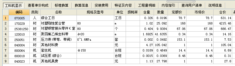

  • 你理解得很對,方法也可以,但最好是與定額的其它編制方法一致。例如:見截圖
    料管
