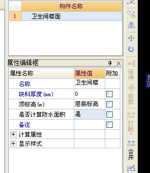

  • 衛生間防水怎么算
    ——:定義衛生間地面的時候,選擇防水:是
    衛生間防水怎么算
    這樣布置衛生間樓地面就會就是防水,還可以設置防水翻邊的
    試一下看看

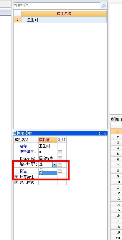

  • 如圖,定義衛生間樓面或地面時,將屬性里“是否防水面積”選為“是”,布置衛生間樓地面后,點上面“定義立面防水高度-設置所有邊”,選擇已布置的衛生間樓地面按鼠標右鍵確定,在出現的對話框中按設計輸入上翻高度點確定即可。
    2015-02-12 15:24:20
