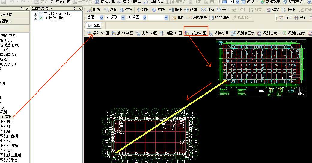

    cad圖紙導入GCL2008后,每次都需要定位嗎?由于現在的圖紙所有樓層都在一張圖上,導入前需要把需要的圖紙先提取出來,造成圖紙坐標不一致。所以定位是否需要在每張圖紙上操作。
    答:如果一齊導入各層的平面圖,則需每層定位一次。別無選擇余地,只有這樣,整樓上下層三維才不錯位。(2008)

  • 你好:是的圖紙定位需要在每張圖紙上操作。
