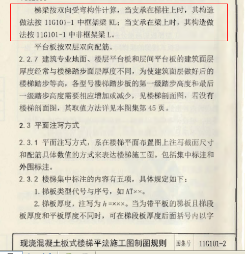

    一般來(lái)說(shuō),在混凝土和砌體結(jié)構(gòu)中的樓梯均按非抗震構(gòu)件設(shè)計(jì)(見(jiàn)國(guó)標(biāo)《03G101-2》總說(shuō)明第2條),這主要是因?yàn)闃翘輼?gòu)件在結(jié)構(gòu)中僅起傳遞荷載組織豎向交通作用(和樓板作用類似,樓板亦按非抗震構(gòu)件設(shè)計(jì)),而不影響結(jié)構(gòu)的抗側(cè)力剛度,為非抗側(cè)力構(gòu)件(抗側(cè)力構(gòu)件例如框架柱、框架梁)。而梯梁和梯柱亦僅起傳遞荷載的作用,因此梯柱和梯梁均可按非抗震構(gòu)件來(lái)設(shè)計(jì),因?yàn)樘葜孛媸艿綁w的限制,一般均很?。ɡ?50X240),不能滿足對(duì)梯梁的嵌固作用,因此一般梯柱按軸心受壓構(gòu)件設(shè)計(jì)(可以按混凝土規(guī)范7.3.1規(guī)定計(jì)算其承載力,計(jì)算結(jié)果一般均遠(yuǎn)大于梯梁傳來(lái)的荷載,一般均大一個(gè)數(shù)量級(jí)),按簡(jiǎn)支梁來(lái)計(jì)算梯梁。
          由于樓梯板在自身平面內(nèi)的剛度很大,一般在地震中不會(huì)破壞,因此在設(shè)計(jì)時(shí)一般僅考慮梯柱的穩(wěn)定即可。根據(jù)框架結(jié)構(gòu)及砌體結(jié)構(gòu)的特點(diǎn),為保證樓梯在地震中的整體安全,我在設(shè)計(jì)時(shí)按如下原則設(shè)置梯柱:在框架結(jié)構(gòu)中,梯柱應(yīng)伸至上層框架梁或梁內(nèi);在砌體結(jié)構(gòu)中,梯柱伸至梯梁下即可

  • 你好:構(gòu)造柱、圈梁屬于抗震構(gòu)件。樓梯休息平臺(tái)屬于板,板都屬于非抗震要求的構(gòu)件。請(qǐng)注意一下樓梯平臺(tái)處的梁以柱子為支座時(shí)應(yīng)該按框架梁來(lái)定義。
