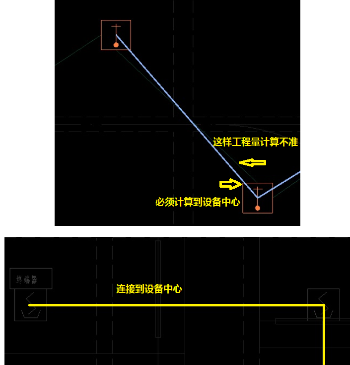

    如圖,如果先識別了設備。再識別管線,那么管線會自動識別設備的中心作為起點或者終點。但是線一旦多了,確很難看清楚,而且感覺很丑。 如果線識別管線,那么管線會自動識別CAD中線的路徑。比較好看。不過這影響到了我之后的立管問題。 請問怎么才能線識別設備,再識別管線的時候讓管線能按CAD圖中線的路徑走,不亂跑。大家聽懂了我的意思了沒?

  • 回復:你想法很好,但是那樣的工程量是錯誤的,自己想想時間施工的時候必須連接到什么位置,手算的時候測量到什么位置,所以軟件識別出來的是完全正確的,你非要把正確的搞成錯誤的,想法有點幼稚。

  • 不能這樣,圖紙上的CAD線只是示意圖,實際施工中管線必須連接到設備中心,只按CAD圖線計算是錯誤的;

  • 你好,你可以先識別點式設備,再識別管線,在識別管線時,可以利用只顯示CAD圖層所在的CAD線,這樣沒有用的線就不顯示了,識別起來就不是是很亂了

  • 不能按照圖示計算管線的,應該按照兩個設備支架最短的距離來計算,實際計算也是如此,所以軟件設置無需更改。
