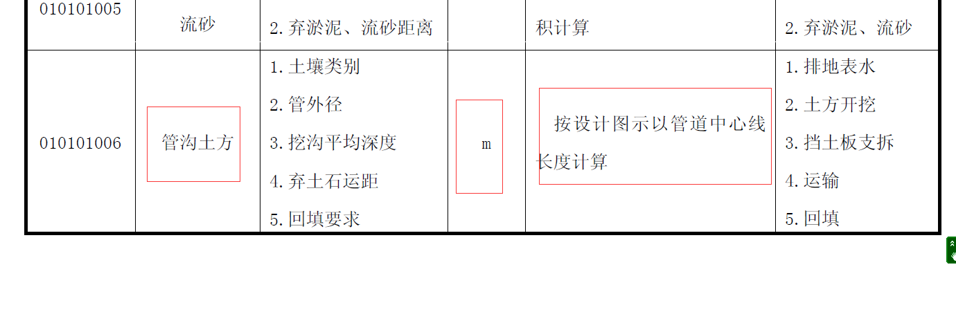

    砂墊層的寬度是和溝的寬度是一樣,你只要知道和[]溝的底寬就可以知道砂墊層的寬度了,砂墊層不可能像砼墊層那 樣支模的,所以一般是溝底多寬,砂墊層就應(yīng)該是多寬,
    清單應(yīng)該按溝槽底寬去計(jì)算,只是不計(jì)算放坡系數(shù)
    你看一下,清單中管溝的土方是按長(zhǎng)度計(jì)算的,不是按體積的計(jì)算
    市政里只有按溝槽的去計(jì)算,就是不管溝的計(jì)算,要按溝槽的計(jì)算規(guī)則去計(jì)算,溝槽是按構(gòu)筑物最大投影面積去計(jì)算,這樣設(shè)計(jì)就要給出溝槽的底寬,如果沒(méi)有底寬可以參考定額計(jì)算規(guī)則里管溝寬度去計(jì)算就可以了
