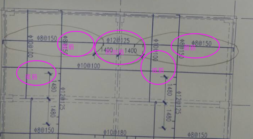

  • 圖上的板上部筋是負筋相互搭接嗎?畫圖的時候怎么設置
    負筋
    上部
全部回答 (5) 首答僅用{{minutesHtml}}
  • 圖上的板上部筋是負筋相互搭接嗎?畫圖的時候怎么設置?

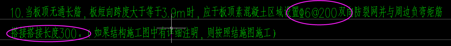

    答;有底筋鋼筋信息,有面筋鋼筋信息,有附加筋信息。而且都還不一樣,附加筋按標注尺寸布置到面筋上,按圖紙標注布置就可以了。如果按圖上節點布置理解,麻煩,也未必省鋼筋,還需要有這樣的說明。如下截圖2.因附加筋需要分布筋,及面筋與附加筋的搭接長度。和設計勾通。

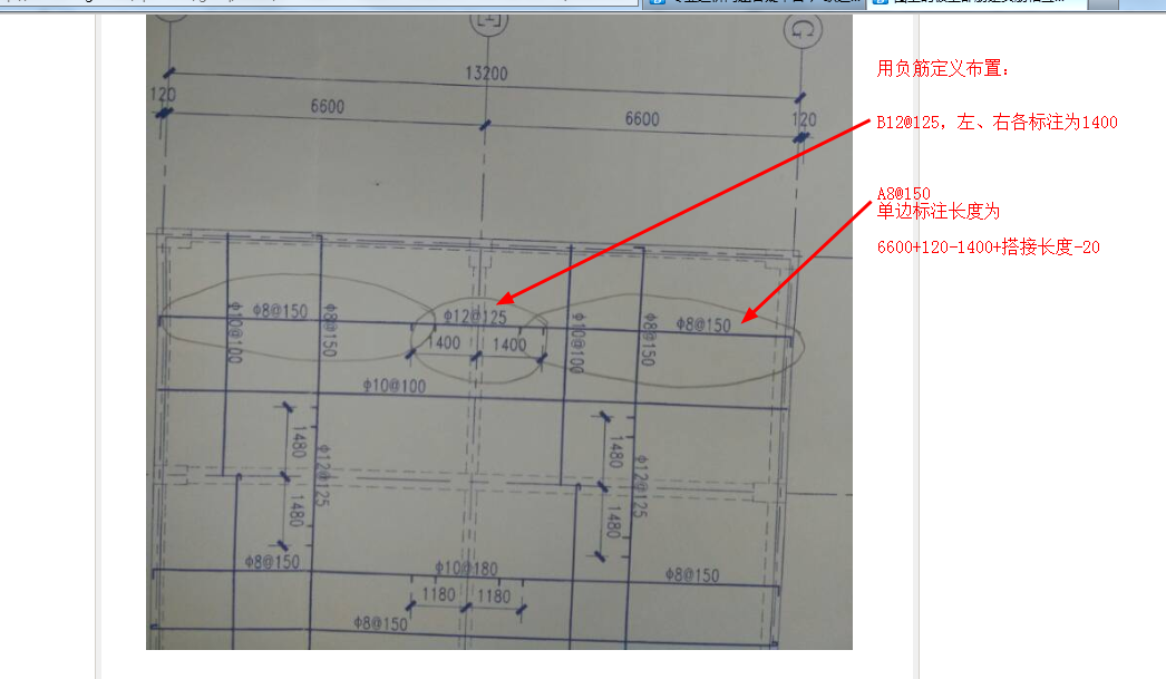

  • 負筋要分板布置,不要通長布置,就是錨入支座不要用搭接,再附加支座鋼筋;
    要是說明有要求負筋錨入長度的話,就要用跨板負筋布置,再附加支座鋼筋

  • 這個板從底筋規格是10,面筋規格是8,說明不是雙層雙向配筋,那板面的鋼筋就是溫度筋,溫度筋是可以和支座負筋搭接150施工的,所以我的理解,
