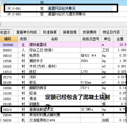

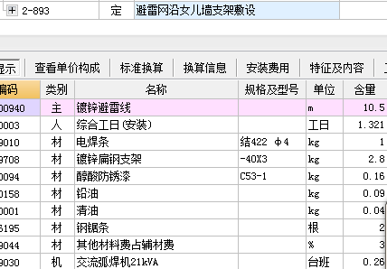

    各位高手好! 我想問下,我的屋頂是平的,壁雷網(wǎng)安裝。然后在女兒墻上安裝壁雷網(wǎng),但是安裝定額有兩個(gè),一個(gè)是混凝土塊的,一個(gè)是支架的。 (1)如果套用混凝土塊的定額,是不是再增加一個(gè)混凝土塊的制作安裝定額,但我的只是在女兒墻上安裝,沒有混凝土塊,然后施工工藝等其他的施工內(nèi)容是不是跟我的實(shí)際不一樣。 (2)如果套用支架壁雷網(wǎng)安裝定額,我感覺應(yīng)該是不對的吧,因?yàn)槲业陌惭b是平地的安裝地女兒墻上。到底套用哪個(gè)定額啊!解釋下!謝謝!感謝!

  • 壁雷網(wǎng)安裝在女兒墻上,應(yīng)該套用支架壁雷網(wǎng)安裝定額,支架材料不同是進(jìn)行更換。

  • 不知你使用的哪個(gè)省的定額 ,各省定額有區(qū)別, 山東省定額子目有"沿混凝土塊敷設(shè)" 和"沿女兒墻支架敷設(shè)"兩個(gè)定額子目 , 其中沿混凝土塊敷設(shè)里面每10米包括0.031立方米的砂石含量, 是包括了混凝土塊的缺制作,不應(yīng)在另套混凝土塊的制作了,山東定額沿女兒墻支架敷設(shè)定額子目是按安裝扁鋼支架焊接考慮的,你根據(jù)現(xiàn)場實(shí)際工藝來選用定額子目. 而內(nèi)蒙定額設(shè)有沿砼塊敷設(shè)和砼塊制作子目, 其內(nèi)蒙定額沿砼塊敷設(shè)是按在砼塊內(nèi)埋植支架,用水泥填充考慮的,定額沒有考慮砼塊的制作,從兩個(gè)定額的砂石含量可以分析出來.內(nèi)蒙定額需要在另計(jì)一次砼塊制作的定額子目.   具體什么情況你分析一下砂石含量看看.

  • 1)如果套用混凝土塊的定額,不能再增加一個(gè)混凝土塊的制作安裝定額,定額已經(jīng)包含混凝土塊制作了

    (1)在屋面上安裝避雷網(wǎng)就套用混凝土塊的定額,是要再增加一個(gè)混凝土塊的制作定額,因?yàn)槎~沒有包含混凝土塊的制作費(fèi)用。在女兒墻上安裝,就不能套混凝土塊上安裝定額,要套“支架安裝避雷網(wǎng)”定額。
    (2)在女兒墻上安裝就套用支架壁雷網(wǎng)安裝定額。
    這個(gè)要分開分別套定額,在屋面上安裝避雷網(wǎng)就套用混凝土塊的定額在女兒墻上安裝就套用支架避雷網(wǎng)安裝定額。
