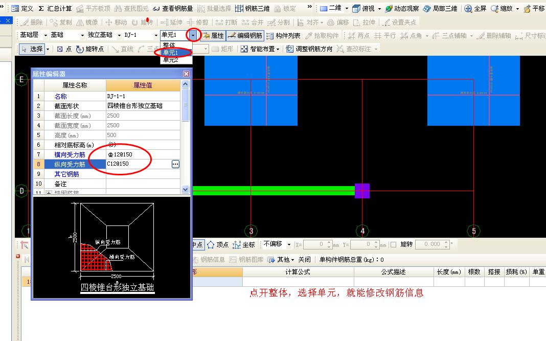

  • 已經(jīng)布置好的獨(dú)立基礎(chǔ),配筋出現(xiàn)更改,在廣聯(lián)達(dá)鋼筋軟件里如何修改?
    已經(jīng)布置好的獨(dú)立基礎(chǔ),配筋出現(xiàn)更改,在廣聯(lián)達(dá)鋼筋軟件里如何修改?是不是只能刪除后重新定義重新畫上呢?
我來答 收藏  舉報(bào)
全部回答 (5) 首答僅用{{minutesHtml}}
    鋼筋軟件
    2015-01-20 16:24:54
  • 不需要?jiǎng)h除,鋼筋是共有屬性,只要在屬性中改動(dòng),同名稱的柱子就都改了,
    2015-01-20 16:19:07
  • 可以在集中定義里修改;也可以批量選中,右鍵,在屬性編輯里修改。
    2015-01-20 16:32:54
  • 已經(jīng)布置好的獨(dú)立基礎(chǔ),配筋出現(xiàn)更改,在廣聯(lián)達(dá)鋼筋軟件里如何修改?是不是只能刪除后重新定義重新畫上呢?
    ——:如果是修改配筋信息,可以在定義界面直接修改
    如果是修改尺寸,那么就必須選中基礎(chǔ)單元修改
    2015-01-20 17:34:22
  • 解決方案:1、修改獨(dú)立柱的配筋可以在繪圖區(qū)拉框選擇同類型的柱子點(diǎn)擊屬性 2、在定義區(qū)統(tǒng)一修改柱子的配筋
