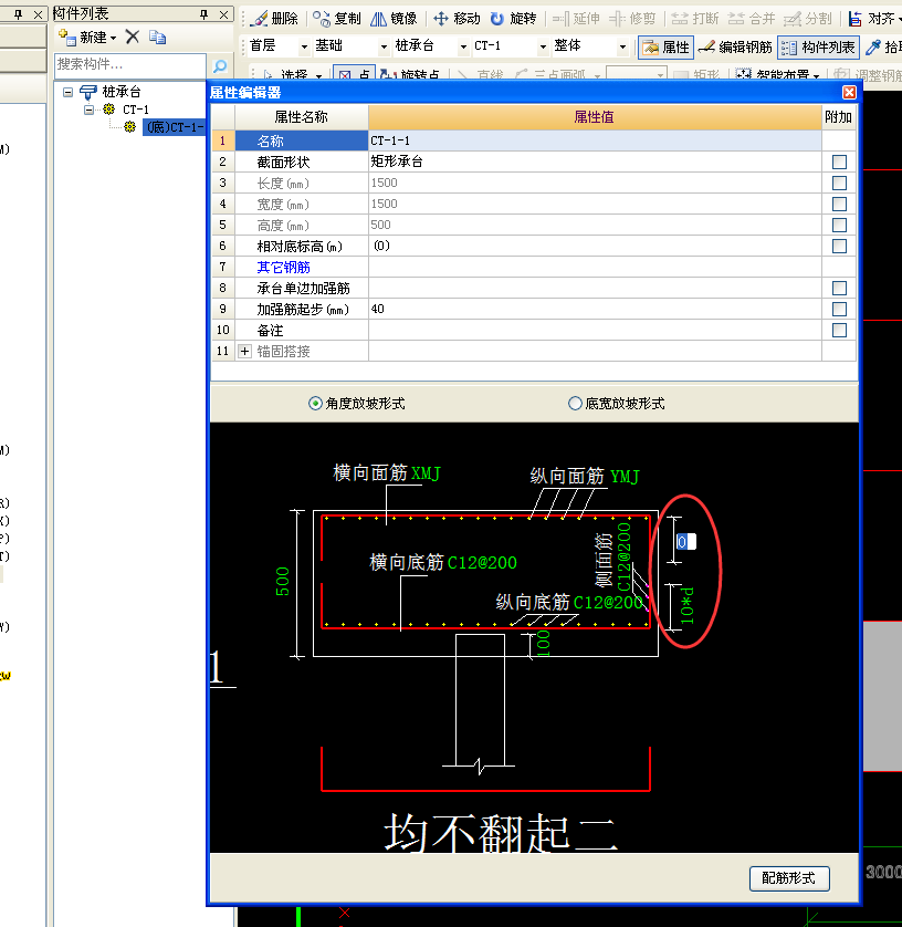

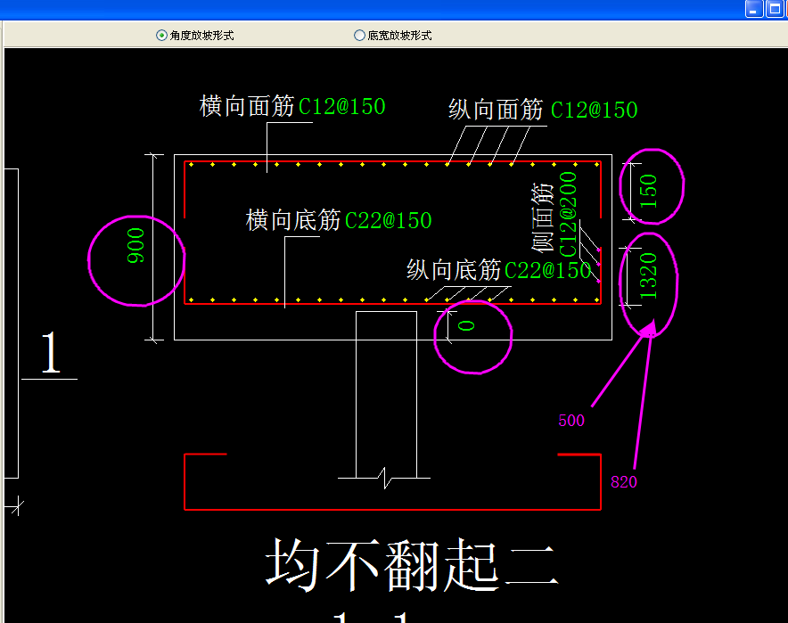

  • 看下圖中的獨立基礎(chǔ)在鋼筋算量軟件里應(yīng)如何設(shè)置?
    算量
    獨立基礎(chǔ)
    這樣的獨立基礎(chǔ)用樁承臺來處理比較好
    2016-01-12 10:10:36
  • 你這樣的獨立基礎(chǔ),要用承臺代替計算,上下鋼筋的彎折,在屬性中輸入的長度與設(shè)計要求吻合的就可以了。
    2016-01-12 10:11:49
  • 您好,軟件中獨立基礎(chǔ)有個矩形單元,直接建立,鋼筋設(shè)置成雙網(wǎng)雙向的,彎折長度進行調(diào)整!上面那個柱柱子插筋直接按照柱子定義,并繪制,正常計算!
