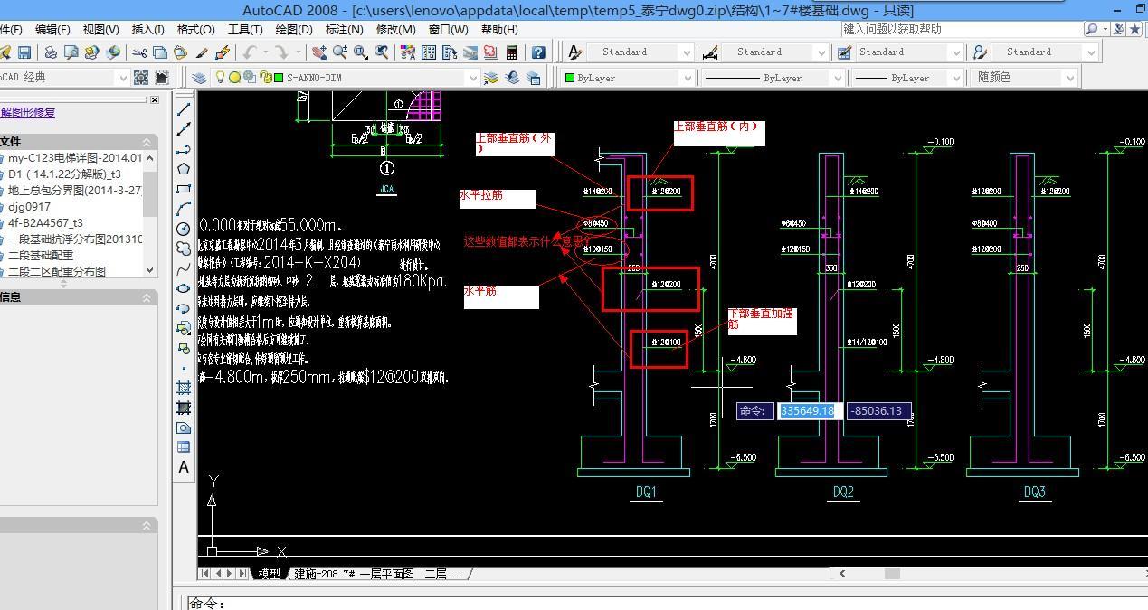

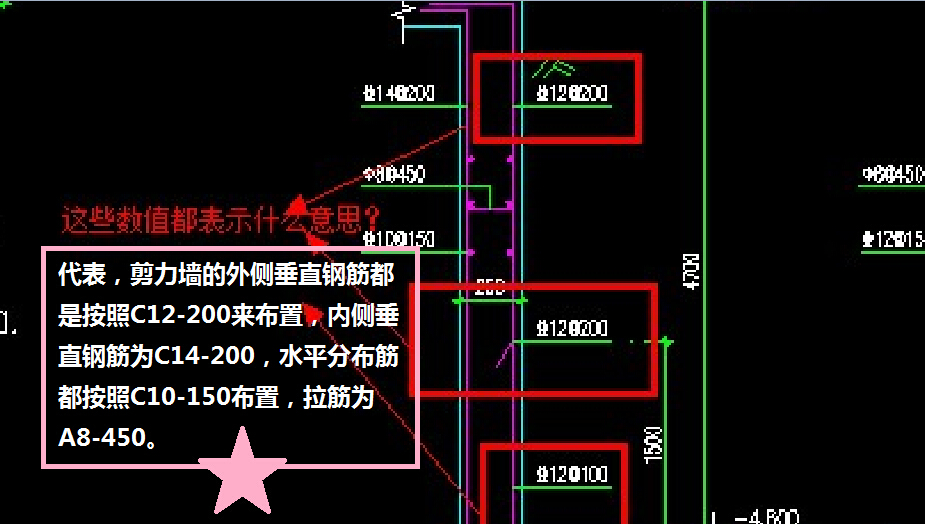

  • 這個圖紙上面標注的紅色框代表什么意思?軟件能布置出這樣的鋼筋嗎?
    標注

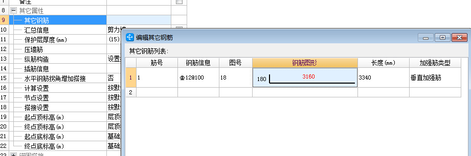

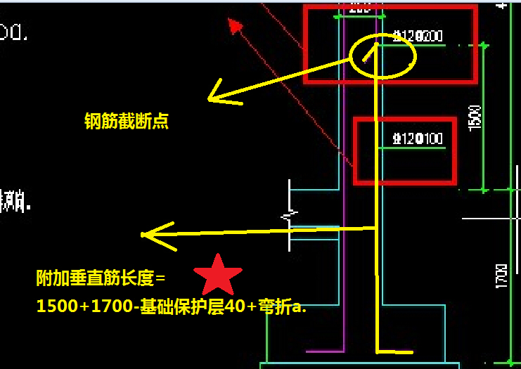

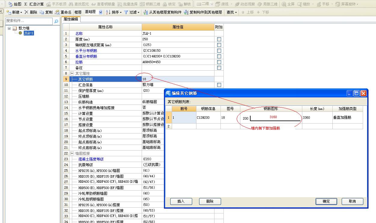

    2、此剪力墻有垂直附加鋼筋,鋼筋信息為C12-100,鋼筋截斷點開始一直插入基礎彎折,這部分鋼筋在剪力墻屬性框中的【其他鋼筋中輸入】

  • 是外側垂直筋信息,下邊有垂直加強筋,所以是C12@100,上邊沒有了加強筋,就只有C12@200了。
    中間的是垂直加強筋的截斷點,加強筋也是C12@200.
