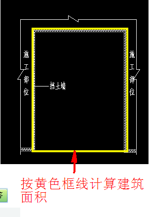

    一個地下室,只有一側有擋土墻,另一側暫時不做,鋼筋等做預留(預留在1.5m左右)。圖示的部位是有樓板的,在沒有擋墻一側,基礎外圍還做有0.5m砌體來保護預留的鋼筋。這種建筑面積怎么計算?
    擋土墻
  • 這種建筑面積計算如下圖。

  • 這是為了工程以后的對接,應該計算建筑面積,一般地下的工程分幾次施工,都是這種做法,但是建筑面積應考慮
