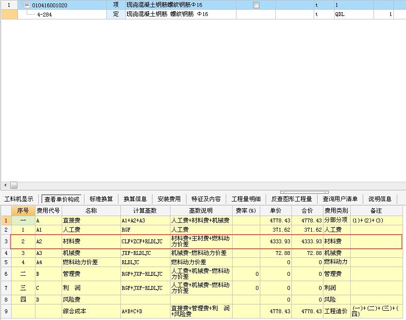

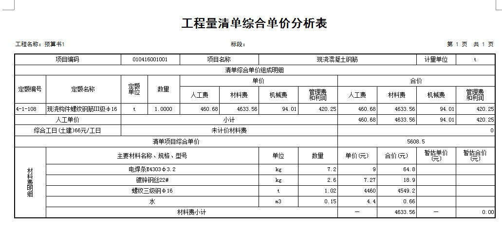

  • 工程量清單綜合單價分析表中材料費明細(xì)怎么不等于定額的材料費?
    定額子目項下的所有材料已在材料費明細(xì)中。遼寧的,謝謝各位

    清單綜合單價中的材料費包括燃料動力價差,下面的材料費明細(xì)沒有錯(因為它不包括機械中的燃料動力費),單就這一項而言,你看下人材機中“電”的材料價格,這是造成你疑問的原因所在。

  • 你應(yīng)該看一下材料價差表,定額里面應(yīng)該是不含材料價差,

  • 應(yīng)該沒有問題的

  • 你好,首先定額里面的材料費是你實際工程量的費用,清單綜合單價分析是1個單位
    (比如1m3)的工程量費用,再次 就是以上說的小數(shù)問題
