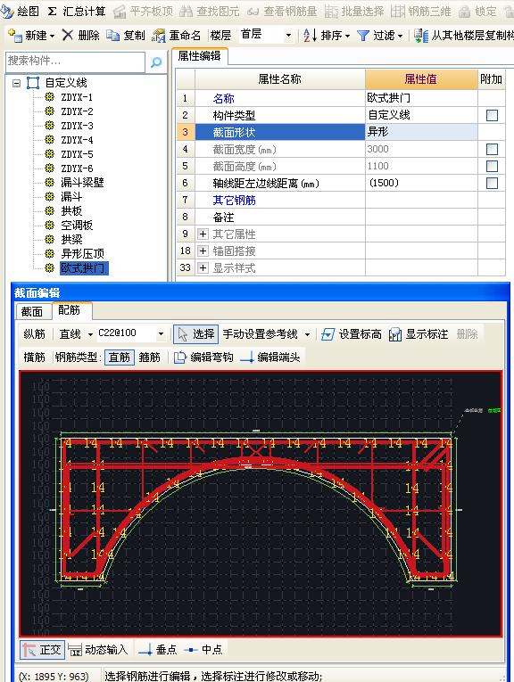

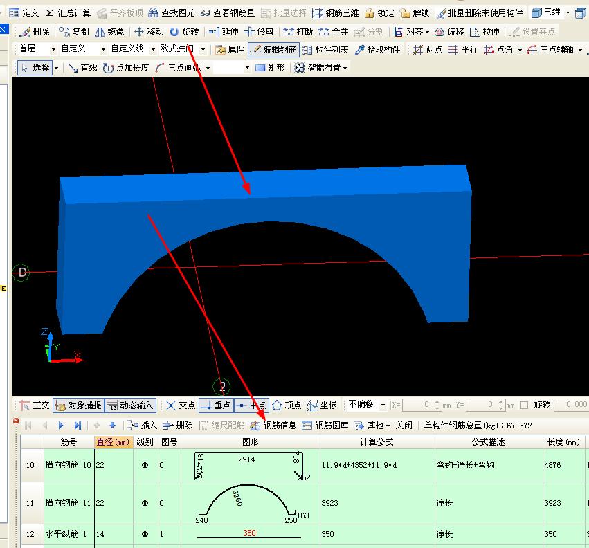

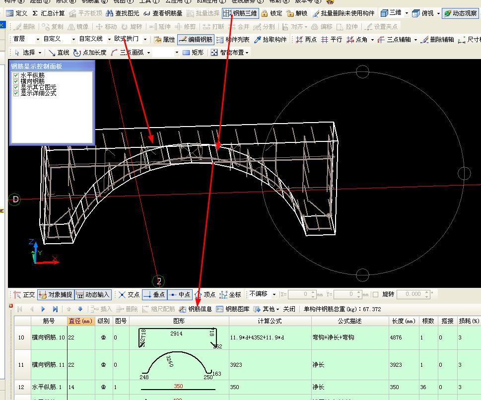

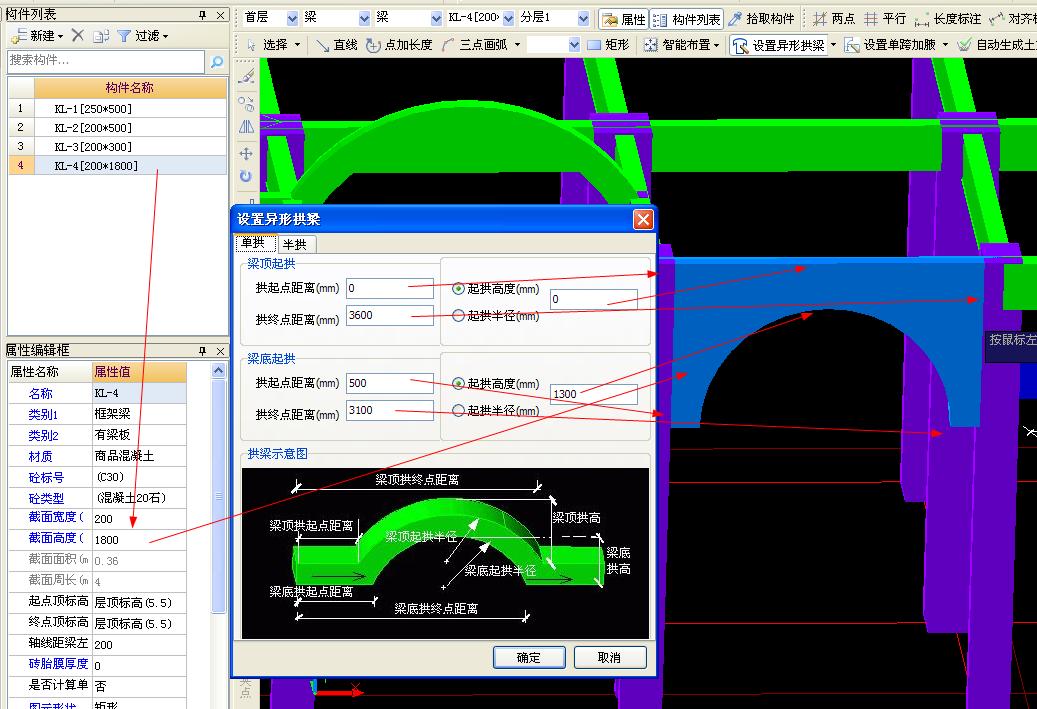

    答:。。。下圖第四張是圖形算量畫,其余是鋼筋抽樣畫的。
    起拱
    跨內(nèi)
    廣聯(lián)達(dá)服務(wù)新干線
    2015-01-16 11:31:15
  • 鋼筋中無法直接處理,可以在單構(gòu)件中繪制。圖形中可以直接設(shè)置拱梁的。
