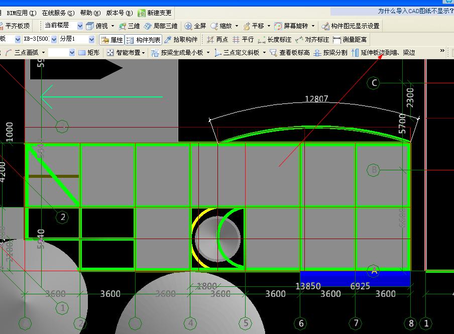

    我在算量是現澆板沒有畫到外邊線,最后總感覺量少了,現在想給補上,有沒有快捷的方法呢? 是不是在鋼筋里面不畫到外邊線不影響量,但是到圖形里面就會影響?
    江蘇省的有梁板工程量是合并計算,畫不畫都一樣的,反正最后工程量是梁和板的總工程量套定額的,但還是建議畫到墻梁外邊,這樣如果有柱或者墻需要平齊板頂的時候,軟件可以自動處理標高,如果不畫到外邊,會出現板壓不下柱子或者墻的標高的,如果有個自動延伸板帶墻梁外邊的按鈕,很方便的

    到圖形里面也沒事的,板是計算到梁邊的??!只要板和梁相交即可,會自動扣減。
    個人建議用點畫的方式進行繪制,這樣板是默認到梁中心線的!

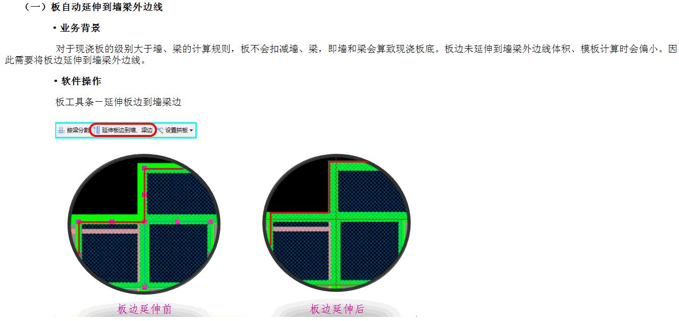

  • 我在算量是現澆板沒有畫到外邊線,最后總感覺量少了,現在想給補上,有沒有快捷的方法呢? 是不是在鋼筋里面不畫到外邊線不影響量,但是到圖形里面就會影響?
    答:。。。看下圖的解說和延至墻、梁外邊的方法。(板不延伸外墻、梁外邊線時,梁、墻算到板底,板工程量少了,梁+板也會少了。)
