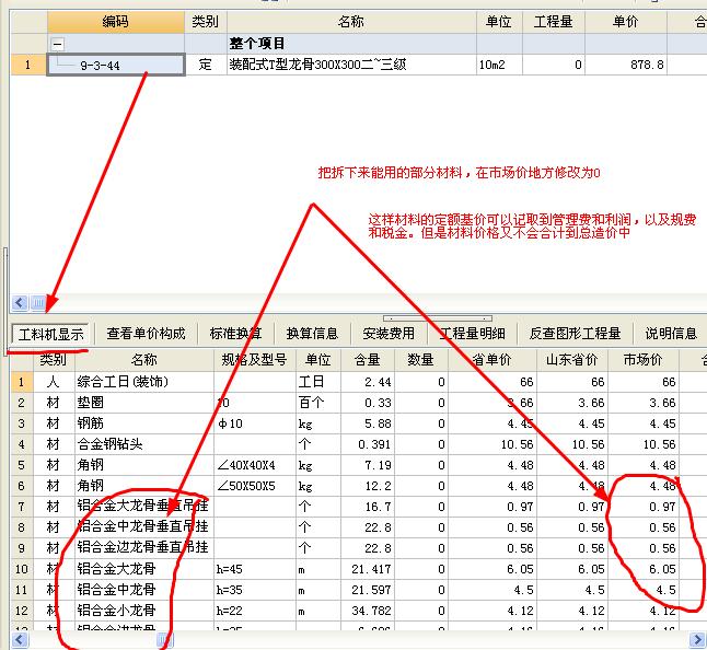

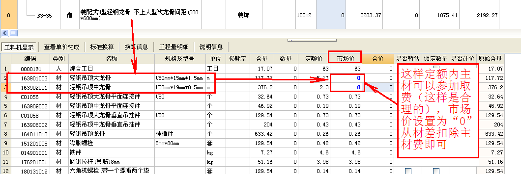

  • 這樣處理比較合理
    1、拆除套“保護性拆除 吊頂”定額子目;
    2、新安裝套“吊頂龍骨”定額,主材“龍骨”在市場價里設置為“0”以負數扣減,這樣定額內主材就可以參加取費,不能把主材單價設置為“0”,這樣定額單價就變少了,主材就不能參加取費,工程費用就少了。
    3、如果還有面層,按龍骨處理辦法處理即可。
    如下圖操作
