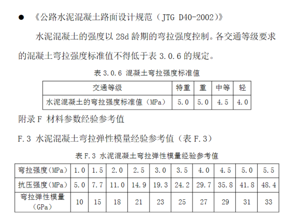

  • 抗彎拉強度4.0MPa到底是C25砼還是C30砼?
    凝土彈性模量經驗參考值,系依據由室內試驗數據回歸得到的彎拉彈性模量與彎拉強
    度的經驗關系式,按不同的混凝土彎拉強度級差擬定的; 所以說是4.5對應的35.8
    Mpa 是通過回歸方算出來的。
    C30對應的抗折強度是4.5MPa,按抗壓強度每5MPa一等級對應抗折強度0.5MPa一等級
    進行對換是C25-4.0,C30-4.5,C35-5.0,C40-5.5
    抗彎拉
    2015-01-09 14:52:42
  • 4.5對應C30,4.0對應C25
