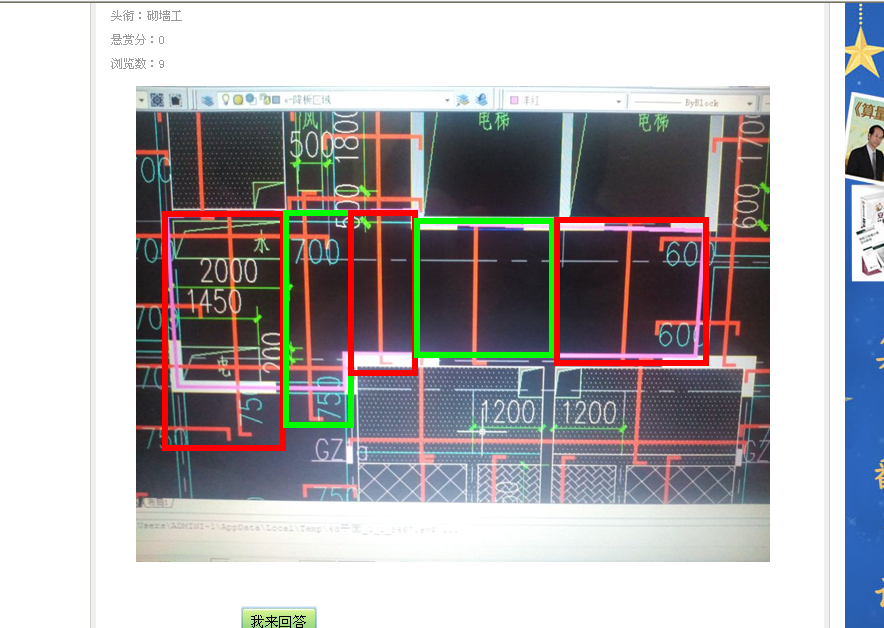

  • 板中會出現(xiàn)布置范圍內(nèi)同方向同類型的受力筋數(shù)量超過上限,如何處理
    朋友說 如果有多層鋼筋網(wǎng),可以將間距合并到面筋中,這是怎么理解?.
我來答 收藏  舉報(bào)

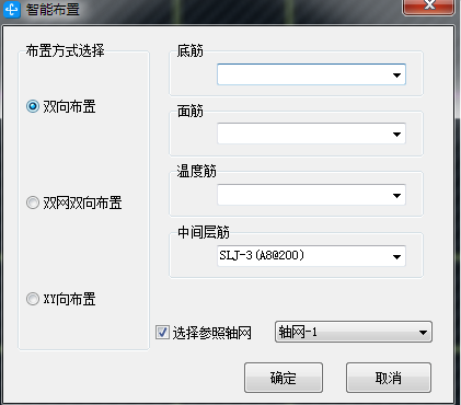

    1、同一個(gè)范圍,同一個(gè)板面層或板底層,是不可能同時(shí)存在三次以上鋼筋的。
    如果你的工程確實(shí)存在多層鋼絲網(wǎng),一般是由基本的兩層鋼絲網(wǎng)改為三層鋼絲網(wǎng),不需要進(jìn)行任何復(fù)雜的理解和處理,你只要繪制【中間層筋】,這才是最正確的計(jì)算方式。
    你在布置多層鋼絲網(wǎng),就用XY方向布置,選擇第一種方式里面有中間層筋
    鋼筋網(wǎng)

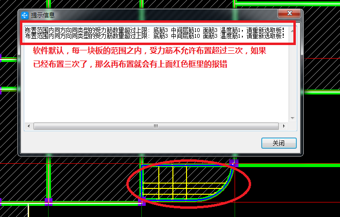

  • 同方向同類型的受力筋數(shù)量超過上限是因?yàn)槟悴贾玫匿摻钐啵貜?fù)計(jì)算了。
    有多層鋼筋網(wǎng),不可以將間距合并到面筋

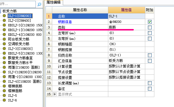

    面筋、底筋、和中間層鋼筋要分別布置,不能都布置在面筋中。在受力鋼筋定義界面類別可以選擇面筋、底筋和溫度筋的,如下圖
    2015-01-06 09:35:50
