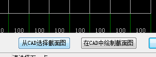

  • 這個直接采用異形柱繪制,繪制異形柱柱里面多邊形編輯器下面采用CAD圖就可以
    如圖所示

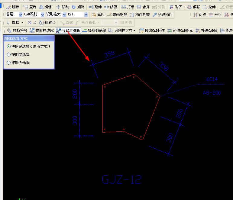

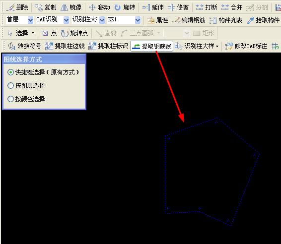

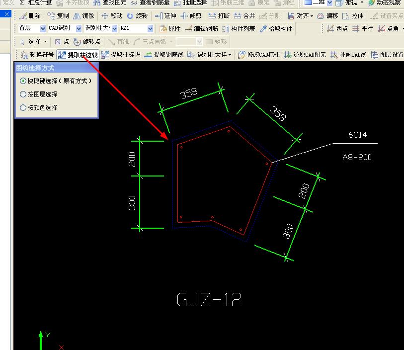

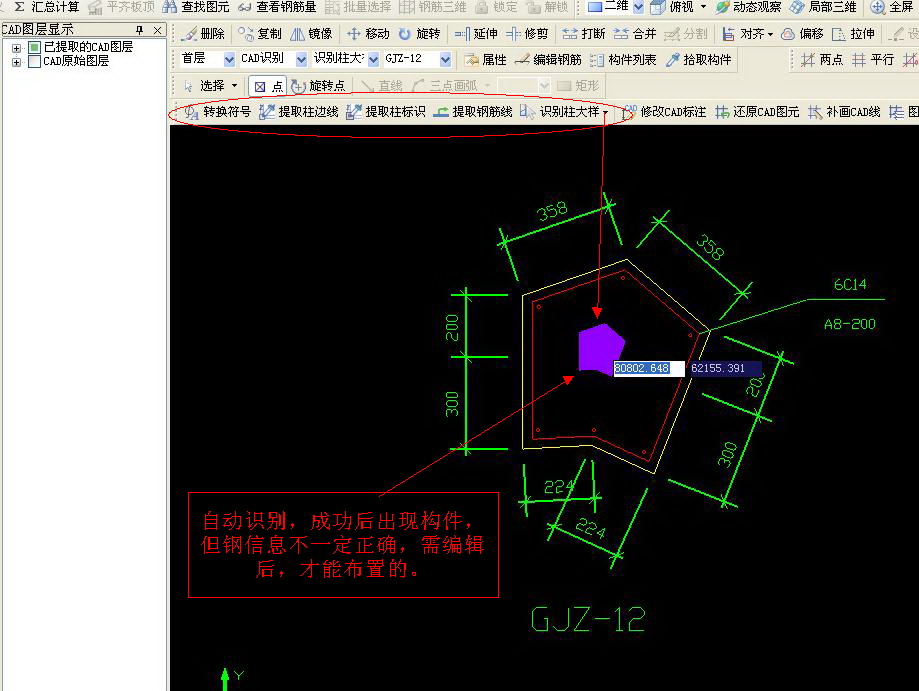

    答:設計沒有給出角度時,你手上有CAD圖,直接導入,再識別柱大樣。方法如下。試一試看。
