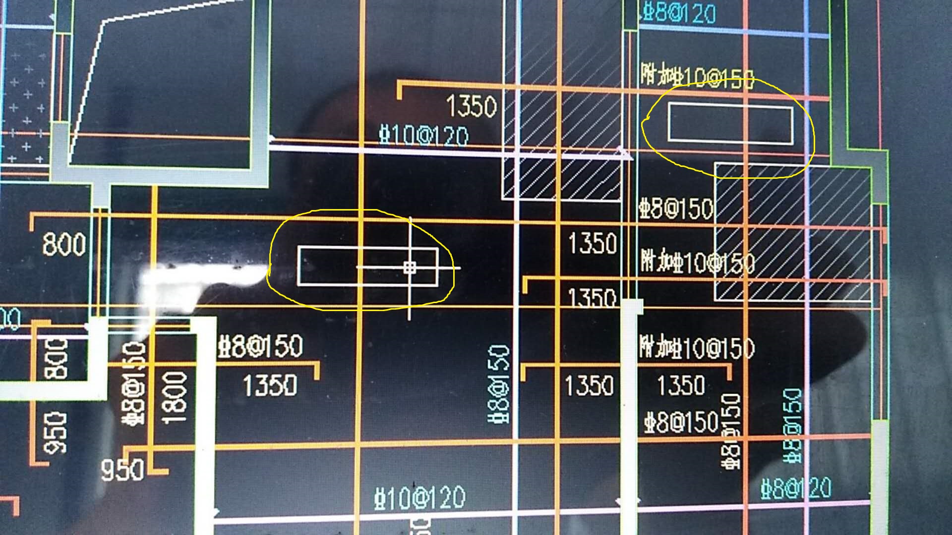

  • 如圖所示代表什么
    如圖所示黃色圈內(nèi)的矩形方框是什么矩形
  • 沒有標(biāo)注或說明內(nèi)容,就是無效信息,可以不用去理會它,否則就是設(shè)計的責(zé)任了。
    2018-05-17 22:20:42
  •         建議結(jié)合建筑平面圖紙,該位置是否存在“設(shè)備基礎(chǔ)”等內(nèi)容的結(jié)構(gòu);如果建筑平面布置均沒有什么標(biāo)示,可以跟設(shè)計溝通。
