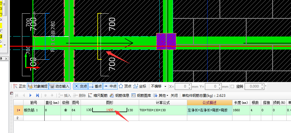

  • 老師,編輯鋼筋看見的信息計算公式并沒有包含梁寬那一段的鋼筋長度,是我設置問題嘛?我看不出是否在梁邊線
    編輯鋼筋
  • 你這是按梁中的方式設置,這樣就沒有梁寬的計算信息了,否則你就要對此進行根據設計要求進行設置。

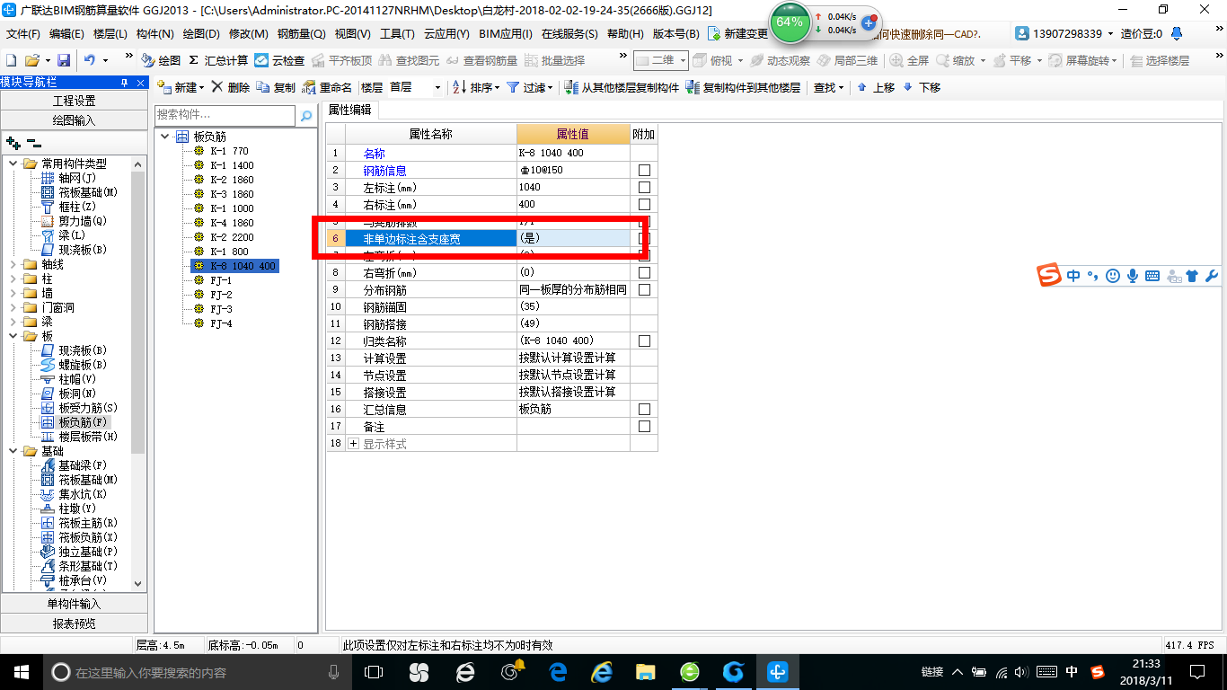

  • 你好:見附圖答疑解惑
    2018-03-11 21:32:48

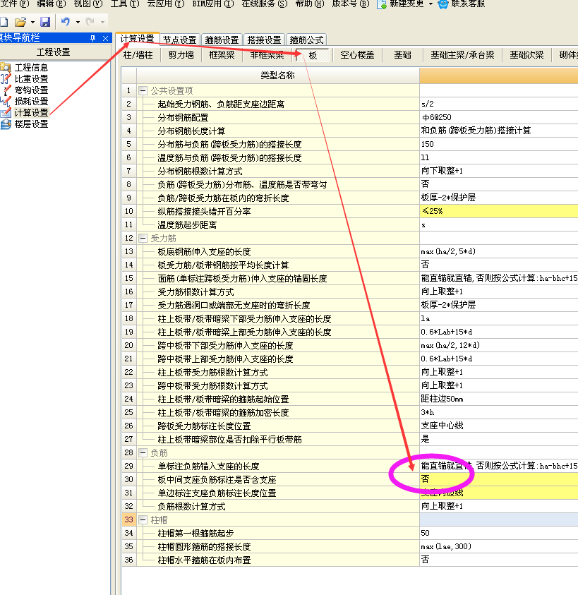

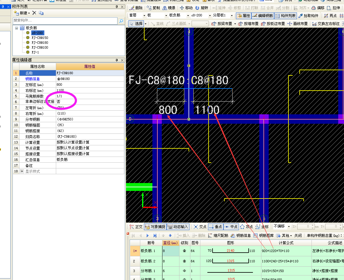

  • 這樣是因為設置了雙邊標注是否包含支座,選擇了是的原因,如果想計算為從梁邊要選擇選擇構件設置為否
    也可以從工程設置中設置為否
