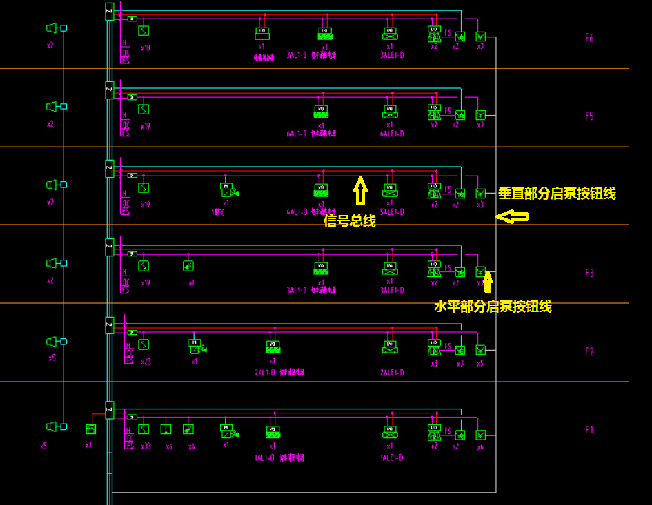

  • 各層消火栓按鈕是不是都要通過信號線總線連接起來?
    各層消火栓按鈕是不是都要通過信號線總線連接起來? 然后再用信號總線把各層的消火栓按鈕統一連接到什么地方?
    答:既要連接到消防報警控制器(可由消防報警控制器,直接啟動聲光報警器、消防廣播等開始工作),也要連接到消防泵(此按鈕按下,可直接啟動消防泵)。
    2015-01-04 09:59:18
  • 各層的消防廣播揚聲器 是通過廣播線連接起來,然后再通過各層的廣播盤連接到消防監控室的;
    2015-01-03 09:57:01
  • 各層消火栓按鈕都要連接信號線總線,還要連接消火栓啟泵按鈕線。
    消火栓按鈕
    2015-01-03 14:23:13
  • 通過消火栓啟泵線連接在一起
