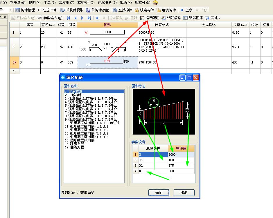

    如下圖繪制鋼筋,【3】處的尺寸是變化的,【1】處上彎150,【2】處還有180彎鉤,如果按板來畫還得一根根去加這個150和修改彎鉤?除了自定義線,否能用縮尺鋼筋來畫?請問什么用這個縮尺鋼筋這個功能?麻煩以下面圖紙為例,步驟詳細(xì)點(diǎn)謝謝。新年快樂
    答:。。。。在單構(gòu)件輸入法中可以計算的。L是紅色字,點(diǎn)擊縮尺配筋定義,輸入?yún)?shù),按確定即可完成。

  • 縮尺長度是在軟件里有紅色字體的就是縮尺尺寸
