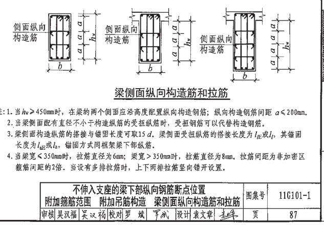

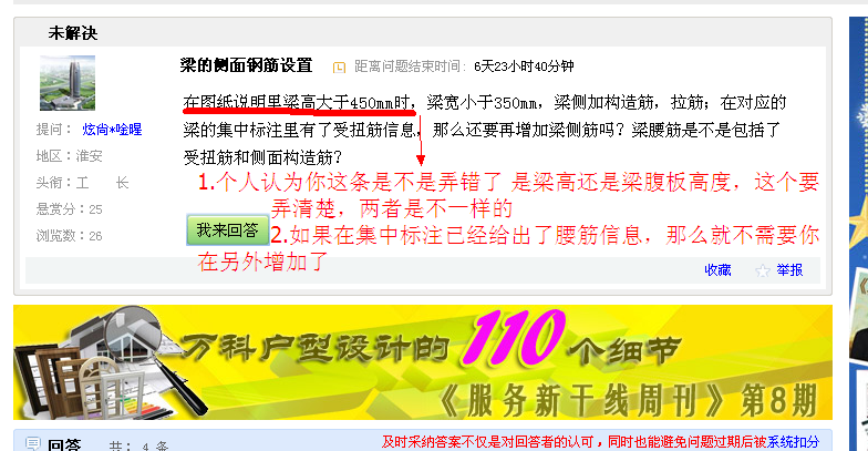

    在圖紙說明里梁高大于450mm時,梁寬小于350mm,梁側加構造筋,拉筋;在對應的梁的集中標注里有了受扭筋信息,那么還要再增加梁側筋嗎? 梁腰筋是不是包括了受扭筋和側面構造筋?

  •         在圖紙說明里梁高大于450mm時,梁寬小于350mm,梁側加構造筋,拉筋;在對應的梁的集中標注里有了受扭筋信息,那么就不需要再增加梁側筋了,梁腰筋是包括了受扭筋和側面構造筋的。
    2014-12-29 14:54:47
  • 受扭鋼筋有了,不用再增加梁側面構造筋了,梁腰筋是不是包括了受扭筋和側面構造筋?是的。
    2014-12-29 14:57:11
  • 在圖紙說明里梁高大于450mm時,梁寬小于350mm,梁側加構造筋,拉筋;在對應的梁的集中標注里有了受扭筋信息,那么還要再增加梁側筋嗎? 梁腰筋是不是包括了受扭筋和側面構造筋?
    1、梁側面鋼筋包括抗扭鋼筋和構造筋
    2、梁的集中標注已經有抗扭鋼筋,不需要再加側面鋼筋了。
    2014-12-29 15:07:30
  • 對的,那就不需要在加入了,只要是梁的集中標注里面,已經給出了G字、N字的字頭鋼筋(也就是通常所說的腰筋),那就不需要再加入鋼筋了,這句話的意思是,梁高大于450,梁寬大于350 的梁,在沒有上面說的集中標注的鋼筋信息時,都要按照說明加入構造鋼筋和拉筋,按照說明加入鋼筋信息
    2014-12-29 15:01:33
  • 梁原位標注里已經標注的,以標注的鋼筋信息為準,不需要再按照說明里的那個條件增加的,那個說明是對梁沒有標注側面鋼筋的情況下,采用的添加方法。側面鋼筋是不能重復布置的
