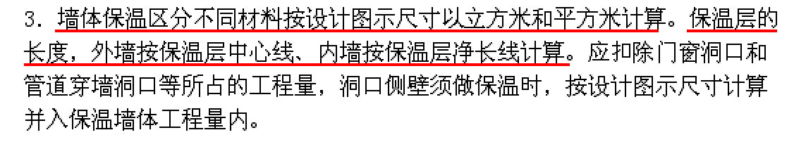

    因?yàn)槭浅鑫菝鎸由w樓的外墻,原屋面保溫防水有一定厚度;所以想請教一下,在計(jì)算出屋面外墻保溫時(shí),需不需要把原屋面防水保溫的厚度扣去;依據(jù)是什么?定額里貌似沒有找到這方面的內(nèi)容;

    因?yàn)槭浅鑫菝鎸由w樓的外墻,原屋面保溫防水有一定厚度;在計(jì)算出屋面外墻保溫時(shí),需要把原屋面防水保溫的厚度扣去。
    因?yàn)閴w保溫按設(shè)計(jì)圖示尺寸計(jì)算。保溫層的長度,外墻按保溫層中心線、內(nèi)墻按保溫層凈長線計(jì)算。保溫墻體高度按墻面設(shè)計(jì)保溫層高度計(jì)算(因?yàn)槲菝嬗斜貙雍穸龋敲磯γ姹馗叨染鸵獪p去保溫層厚度)。
    以下計(jì)算規(guī)則供你參考

    在計(jì)算屋面外墻保溫時(shí),需要把原屋面防水保溫的厚度扣去
