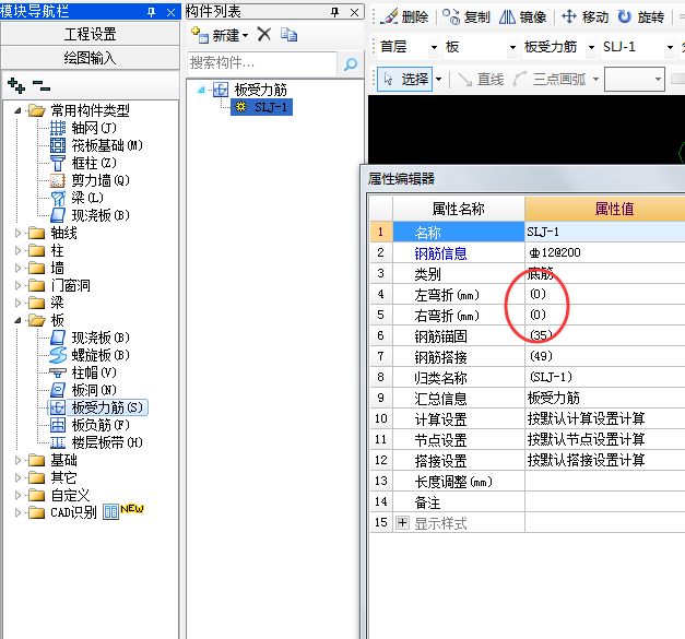

    請高手指點,雨篷怎么繪制,怎么定義配筋,。謝謝 另救助,誰有單構件里面的圖集,牛腿柱,麻煩給發一個,謝謝 我用的是2014GFY鋼筋翻樣軟件,,,
    單構件
    牛腿柱
    除了用單構件進行編輯,也可以用布置的方式,也就是在鋼筋屬性的左和右彎折中輸入它的彎折長度代替。

  • 雨篷在單構件輸入,參數化輸入,選擇向你截圖的參數化圖形,修改軟件里默認的趕緊信息和尺寸。牛腿柱也是在單構件輸入。

  • 你這個雨棚是帶翻沿的,可以定義異形挑檐,但是兩側的翻沿畫不進去,只能以欄板畫上,在挑檐和欄板里,定義單構件鋼筋,按長度定義即可,不必教條的一定跟圖紙形狀一致,只要長度正確就可以
