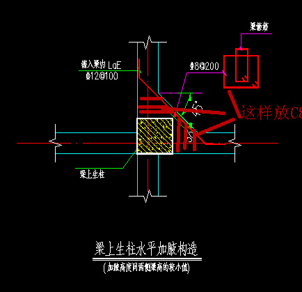

    答:。。。一般是按下圖方法處理。
    水平加腋
    加腋

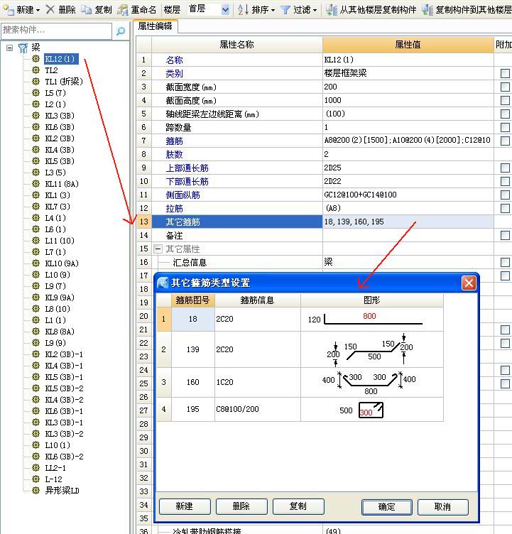

  • 在屬性里有個(gè)其它鋼筋也可以加進(jìn)的,你也可以在單構(gòu)件里做
