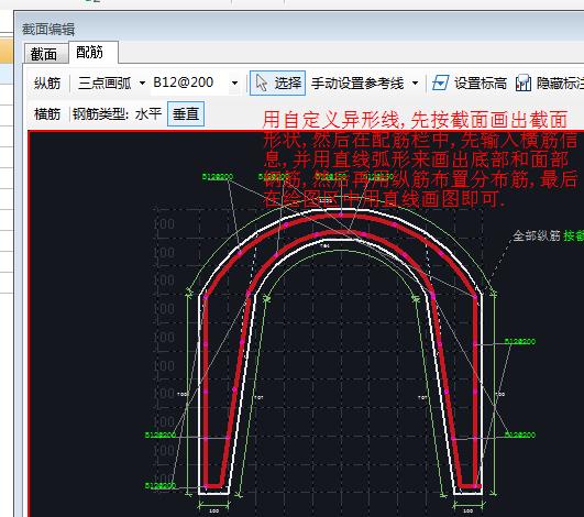

    起拱的混泥土墻,和弧形的鋼筋可以用軟件處理嗎,示意圖如下,可以請說下具體的畫法,還要算出混凝土量,圖是洞子鋼筋混凝土村砌起拱的剖面圖

    這種情況的混凝土墻,可以用自定義異形線構件來定義,先按截圖中的形狀來定義出異形截面,然后在配筋里畫出截面配筋,在繪圖區(qū)中用直線來出圖.

  • 鋼筋抽樣無法用圖形定義滿足計算要求,建議用單構件編輯輸入。
    2014-12-20 15:46:54
  • 鋼筋需要單構件輸入中計算處理。
    混凝土需要表格輸入中列式計算的。
