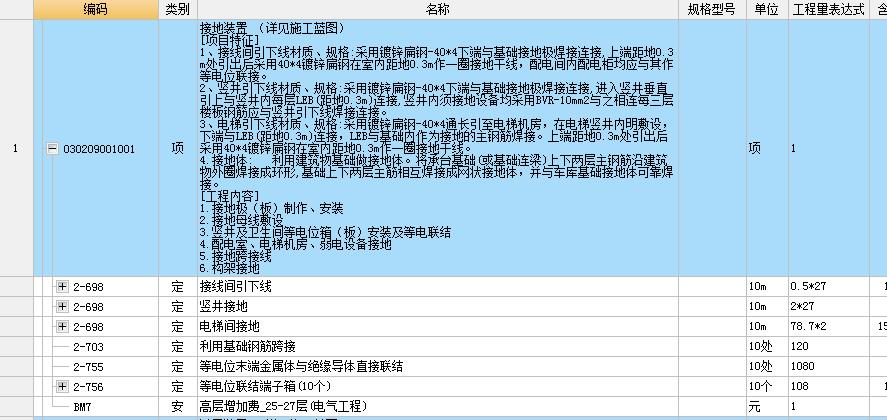

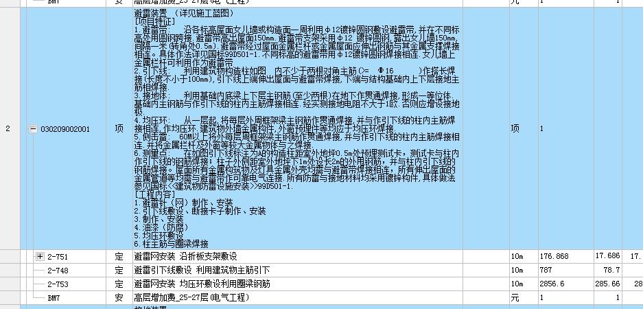

    1、防雷中基礎(chǔ)鋼筋需焊接,怎么計算工程量?以什么單位?2、基礎(chǔ)鋼筋焊接做接地網(wǎng)后可以不布置鍍鋅扁鐵嗎?二者選其一還是都必須布置?3、等電位箱必須和總等電位箱連接嗎?除了用扁鐵還可以用什么材料?4、等電位箱需要和配電箱連接嗎?需要的話這種連接方式是否就叫重復(fù)接地?可以用什么材料連接?5、可以利用剪力墻內(nèi)外側(cè)3根鋼筋做引下線嗎?怎么計算工程量? 問題比較多,也是我好長時間內(nèi)沒搞懂的,望大師們細細回答,謝謝了!!
    這需要一項一項的按圖紙說明的要求計算的。
    請參考我這里的清單組價:
