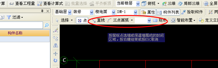

    下圖中,我用點布置房間,我只需要布置紅框里面的房間,但是軟件卻把不需要的房間也布置進去了,這是什么原因?該如何解決,謝謝!
    下圖中
全部回答 (5) 首答僅用{{minutesHtml}}
    我用點布置房間,我只需要布置紅框里面的房間,但是軟件卻把不需要的房間也布置進去了,這是什么原因?該如何解決?
    答:是房間部分沒布置墻,沒形成封閉狀態。或者是上下樓層墻、柱標高設置的不連接,造成不封閉。你可以檢查調整標高、畫虛墻。或者直接用畫線布置解決就可以了。

  • 你截圖的紅框位置,的柱位置可以沒有畫墻,也就是說柱里沒有形成封閉,你隱藏掉柱看看墻是否相連在一起了,
    2014-12-13 23:18:01
  • 如果不同房間的隔墻沒有全封閉,點布置時就會按有封閉的房間進行布置,你也可以用畫線、矩形方式布置,或者對未封閉的墻進行補畫或延伸處理。
    2014-12-13 23:07:23
  • 沒有繪制墻體的地方用虛墻將其封閉起來之后再布置裝修即可
    2014-12-14 10:14:09
  • 你紅線畫的部分墻體不是封閉的
