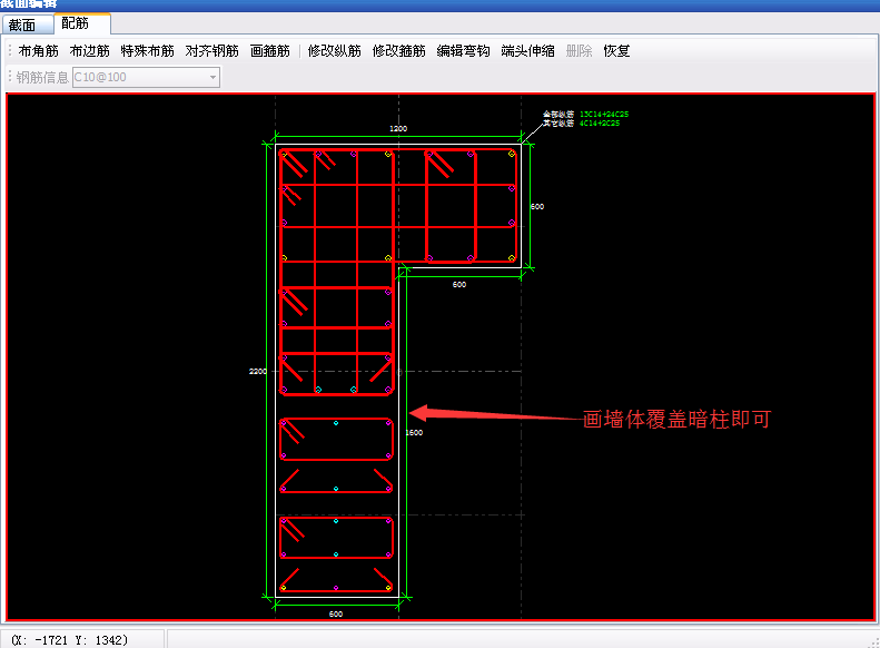

  • 定義異型暗柱定義網格橫向600,600豎向700,100,800,600畫圖形布置C25角筋+邊筋,點畫下部墻區(中心)縱筋,對齊后框選墻區縱筋‘修改縱筋’18c14;分別畫暗柱區和墻區箍筋和拉筋。剪力墻水平鋼筋在剪力墻屬性中輸入圖示鋼筋信息,剪力墻覆蓋暗柱圖元。OK了

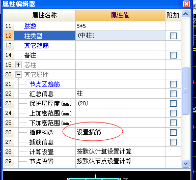

  • 你好:你在定義柱子時沒有選擇設置插筋,而是選擇的縱筋錨固。選擇設置插筋后重新匯總一下就可以了。
