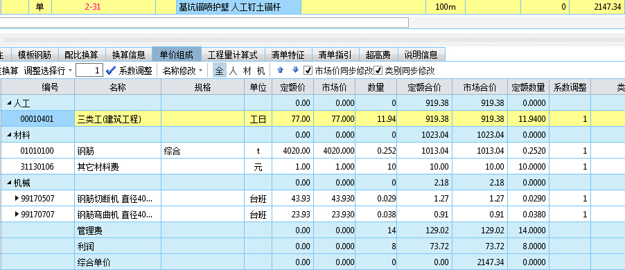

    下面的題目是關(guān)于地基處理與邊坡支護(hù)工程,在解答的式子中定額(2-31換)的解答我不是很懂,我只知道定額的鋼筋是20米粒的,而題目中的鋼筋是25的,換算我不是很清楚,請(qǐng)你幫我解答一下,謝謝!!!

    定額里是直徑20錨桿,重量0.252噸=252kg,直徑20的鋼筋比重2.47kg/m。
    用252kg/1.02(損耗)=247kg,由于定額單位是100m,
    也就是說(shuō)定額里錨桿的長(zhǎng)度是按1根1米的直徑20的鋼筋考慮的。
    現(xiàn)在你要把定額里1根1米直徑20的錨桿換成2根直徑25的
    用2×3.85×1.02×100/1000=0.77×1.02.
    另外由于2147.34是綜合單價(jià),換算后還應(yīng)該減去原來(lái)的鋼筋錨桿。
    正確的計(jì)算式應(yīng)該是
    2147.34+(2×3.85×1.02×1000/1000-0.252)×4020
    =2147.34+(0.77×1.02-0.252)×4020
