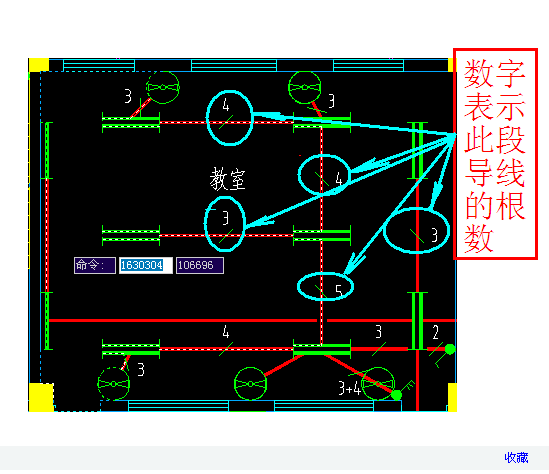

    大神們,請教下下面圖上連接兩頭燈管之間的線上面的數字是什么意思?

    1,圖上連接兩頭燈管之間的線上面的數字是導管內導線根數的標識;
    2,在計算的時候,如果管內是同規格的線纜,可以用呢說的3*4=12米來算這段電線的長度;
    如果線纜規格不一樣,則分別計算即可。

  • 表示的就是這段管內電線的根數

  • 上面這個連接燈管的電線上面的數字是導線的根數。

  • 是管內穿3根線或者4根線

  • 回復:這是導管內導線根數的標識,標識該段導管內穿的導線的根數;如果是用廣聯達安裝算量軟件計算,這種情況最好用回路自動識別,軟件輕松搞定。
