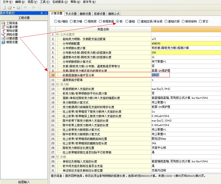

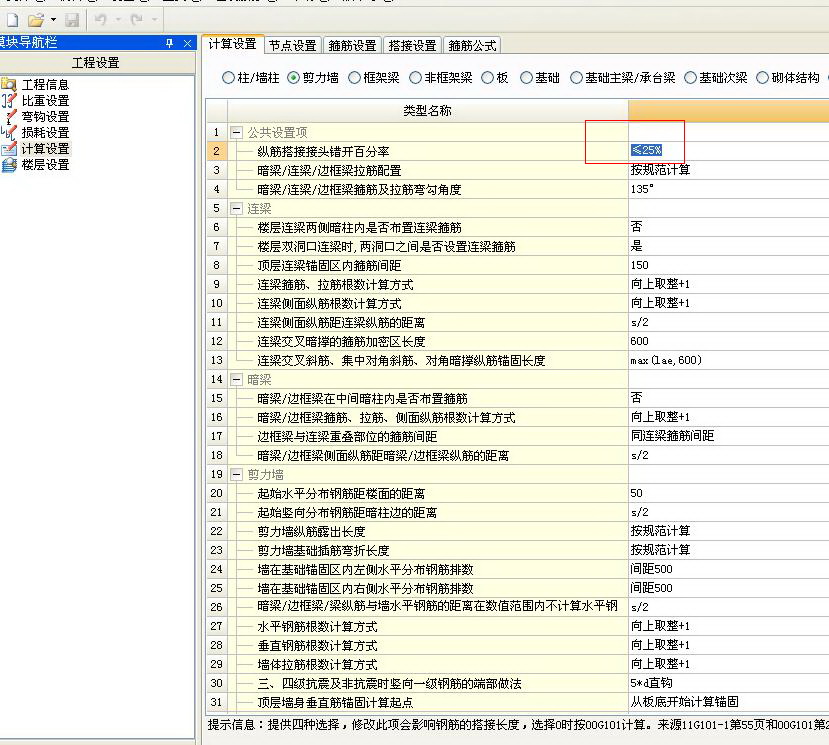

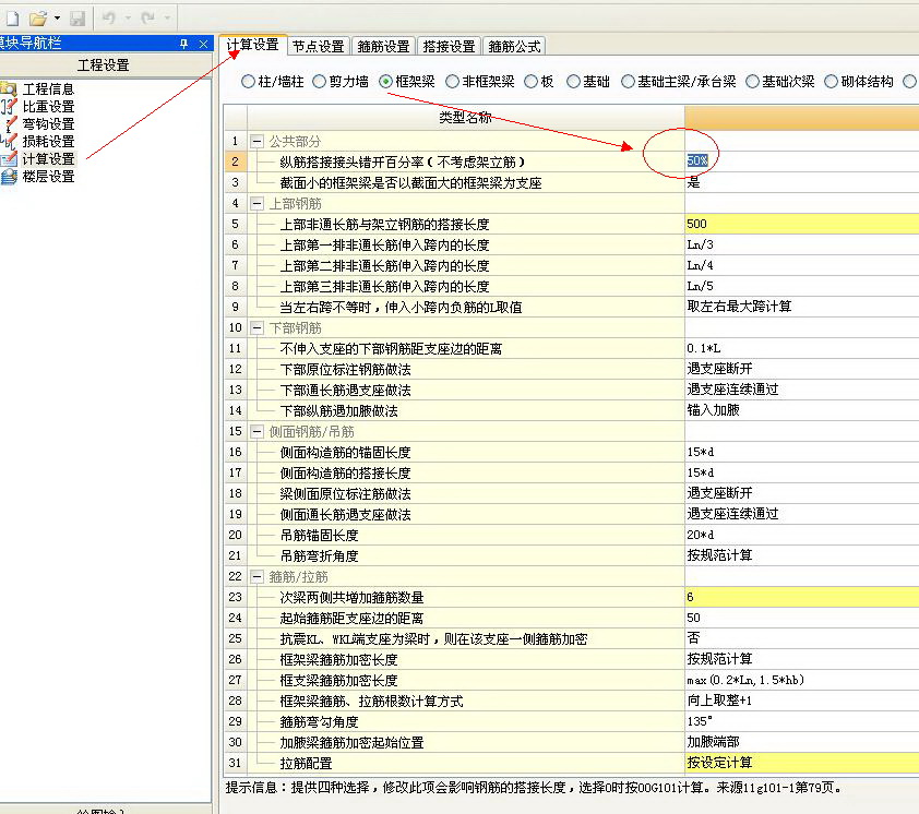

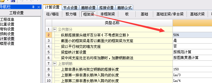

  • 鋼筋搭接問題在廣聯(lián)達中的設(shè)置,問題如下
    同一連接區(qū)段內(nèi)的受拉鋼筋搭接接頭面積百分率:梁類、板類及墻類構(gòu)件,不宜大于25%;對柱類構(gòu)件,不宜大于50%。確有必要增大搭接接頭面積百分率時,應經(jīng)設(shè)計認可
    答:改更設(shè)計要求,一定要設(shè)計認可。一般是按設(shè)計要求,在軟件中設(shè)置即可。軟件會依的設(shè)置,自動計算的。例如:
    對柱類構(gòu)件
    百分率
