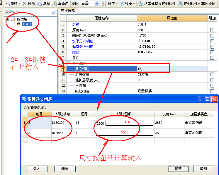

    (1)地下兩層的鋼筋,我設(shè)置時(shí),負(fù)一層插筋是不用管,然后在負(fù)二層要設(shè)置插筋。2#鋼筋需要再墻其他鋼筋里輸入計(jì)算。
    (2)c12/c14@75【不是150】,C12和c14那個(gè)支座附加筋和3#附加鋼筋均在墻其他鋼筋里輸入計(jì)算。

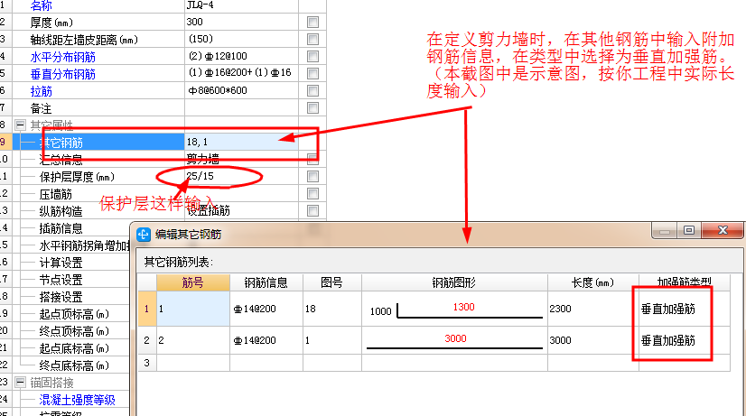

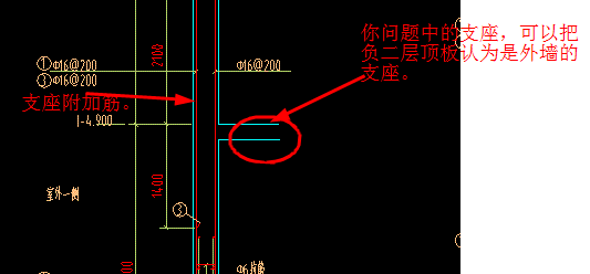

    1.地下室兩層鋼筋,可以在負(fù)二層中定義剪力墻時(shí),在屬性中設(shè)置插筋,即可,負(fù)一層只要定義相應(yīng)的剪力墻畫上圖,軟件會(huì)自動(dòng)計(jì)算負(fù)二層頂上邊設(shè)置負(fù)一層內(nèi)的外露鋼筋即負(fù)一層的"插筋".???? 2.C12/C14-150,其中C14那個(gè)支座附加筋應(yīng)在定義相應(yīng)的剪力墻時(shí)的其他屬性中其他鋼筋中輸入,在后邊的類型中選擇為垂直加強(qiáng)筋。? 3,上面壓頂可以用暗梁來設(shè)置。4,外墻保護(hù)層厚度設(shè)置,結(jié)構(gòu)說明與水土接觸面25MM室內(nèi)的15MM,可以在保護(hù)層欄中按這樣輸入25/15,前者為按畫圖方向的外側(cè),后者為內(nèi)側(cè).這樣設(shè)置時(shí)要注意繪圖的方向 .
