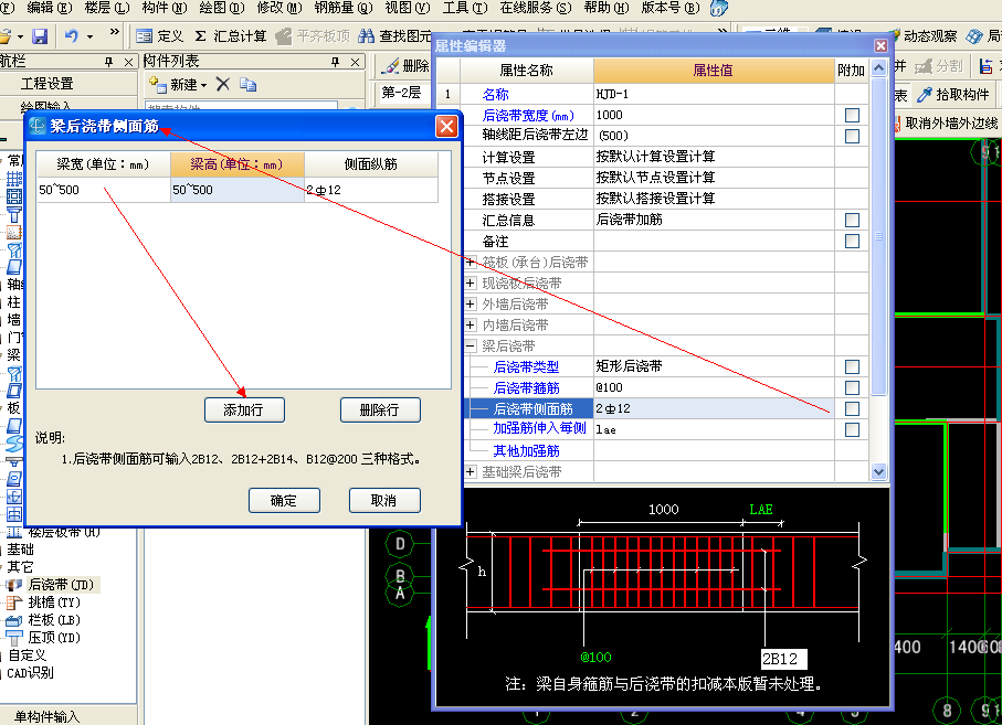

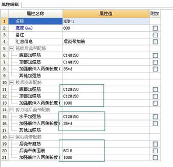

    答:。。。下圖是一般的后澆定義方法:

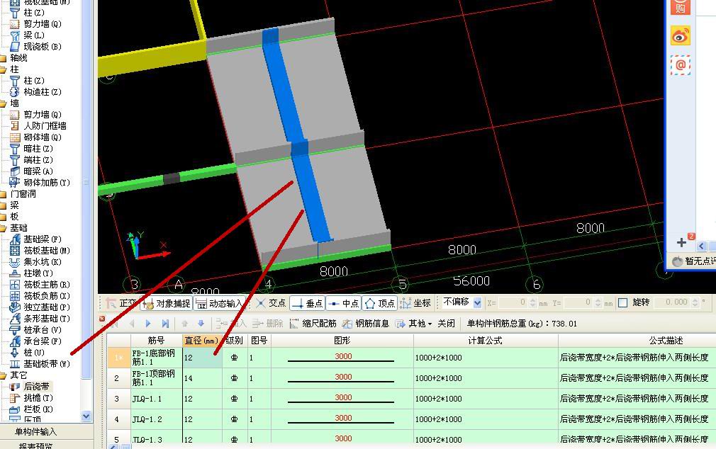

  • 圖紙上會給出詳圖的

  • 后澆帶定義及鋼筋信息填寫可參考下圖:
