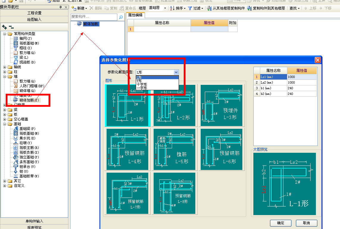

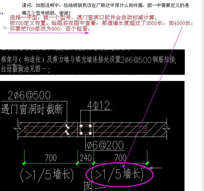

    請問,如圖說明中,拉結鋼筋我該在廣聯達中用什么構件畫,圖一中需要定義的是哪幾個型號鋼筋,謝謝!
    拉結筋
    砌體拉結筋
    可以定義砌體加筋進行繪制

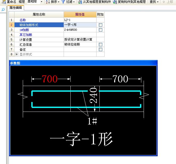

  • 如圖所示 根據磚混結構交接形狀的不同 選擇對應形式即可
