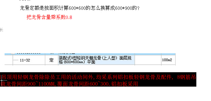

  • 龍骨定額是按面積計算600*600的怎么換算成600*900的?
    龍骨
    換算
    不用換算,執行600*600mm以上的定額子目就可以了
    2014-11-20 15:25:51
  • 答疑解惑
    2014-11-19 15:34:50
  • 首先你上面截圖的定額與下面截圖的工藝做法是不對應的,也就是定額套錯了;
    上截圖是石膏板或其他釘板式吊頂的上人做法的定額龍骨,不適于鋁扣板天棚;
    鋁扣板天棚應該套嵌入式鋁合jin龍骨。
    下截圖中的900-1100是輕鋼38主龍骨的間距,應該套單層輕鋼龍骨。
    埃特板統稱水泥制品板,可用于潮濕空間,可以借用石膏板定額。
    可上人龍骨就是為上人設置,套用要滿足以下條件:
    1、結構頂與吊頂高度差一般大于1800mm(人能直立);
    2、空間面積大,如影院、商場;
    3、龍骨體系強度要高。
    衛生間等處一定不用上人龍骨。
