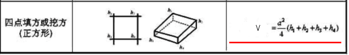

    該表中已經計算出方格網鋼管點的挖方深度(即表中的施工高度數據);再根據方格網計算挖方公式進行計算;見圖
    以方格1為例套入公式:V=10*10/4*(1.55+1.85+1.49+1.98)=171.75
    石方
    1.a——方格網的邊長(m);h1、h2、h3、h4——方格網四角點的施工高程(m);V——挖方體積(m3)。
